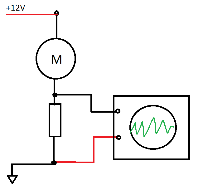

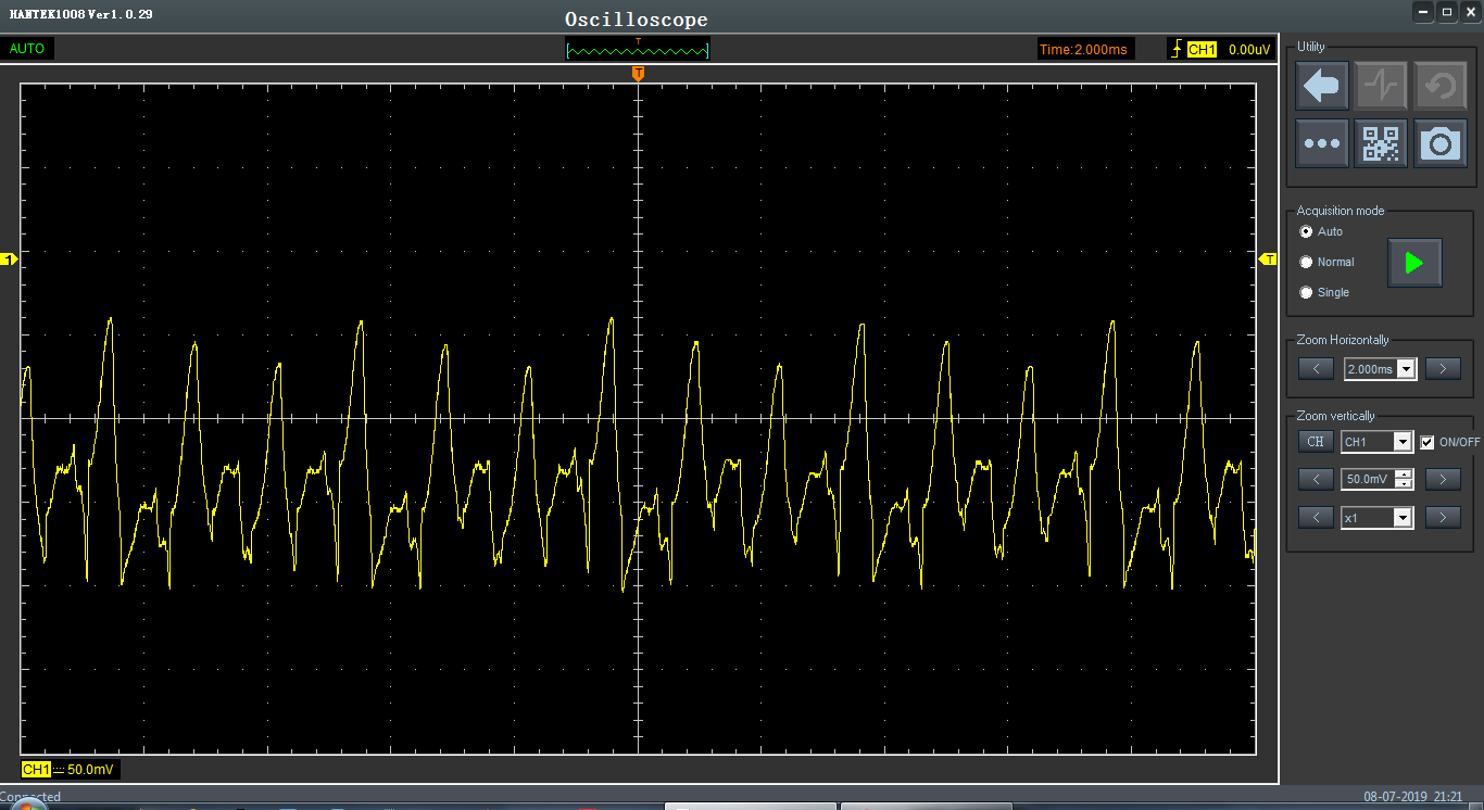

С малко експерименти успях да постигна доста прилична картинка. Нагласил съм графиката така, че хоризонталната ос показва къде ще седи компаратора.
1.png [ 55.51 KiB | Прегледано 5564 пъти ]
Това е самата схема на свързване. Черната жица към скопа е масата на сондата, червената съответно е самата игла.
scope.png [ 11.88 KiB | Прегледано 5564 пъти ]
