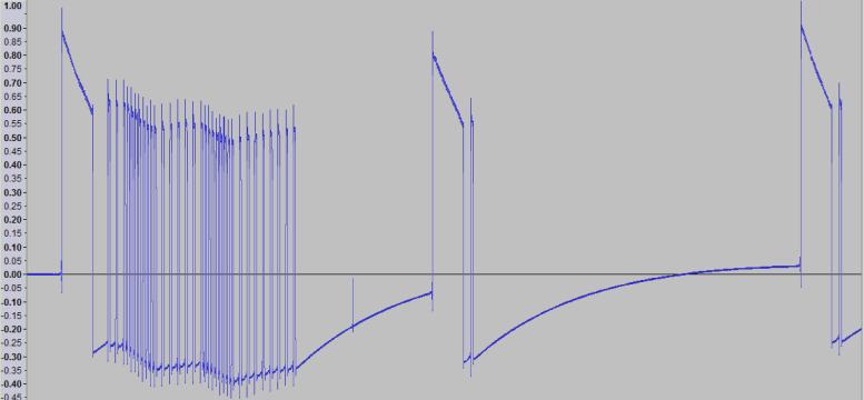

Картинка2 е запис направен с Audacity от микрофонния вход на звуковата карта към който съм включил фотодиод и съм доближил дистанционното от Картинка1. Не мисля, че е трудно за дешифриране дори "на ръка", пък ако се вземе по-подходящ източник и има програмка...

mcu-dist-2.jpg [ 20.86 KiB | Прегледано 3028 пъти ]
