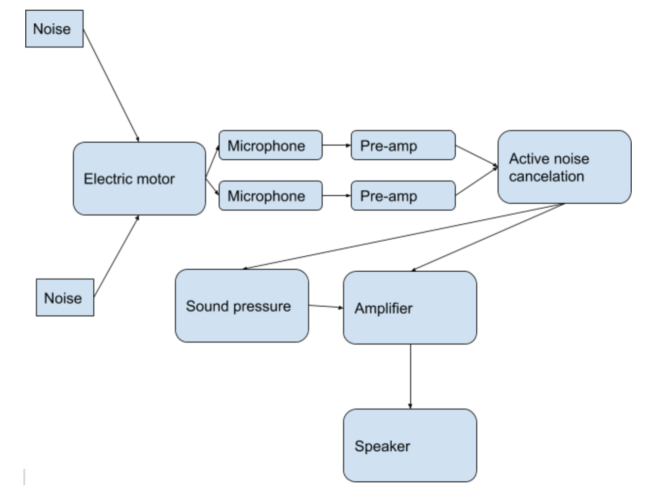

Desert Leo написа:
vlindos, не цената на DSP процесора е определяща, а цената за разработката на харда и софта. А за момента не е ясно какво и как трябва да се обработва.
Важна е, защото не става личен проект.
За първия версия мисля, че  общо взето в първия пост е описано какво е нужно:
- изолиране на звук във външна среда
- препращане през усилвател до тонколона
- усилване на gain спрямо интензитета на звука от входа
По-нататък ще мислим, за смесване или заменяне на звука от входа.
Малко повече информация по общата идея:
https://icesemulator.com/

Мнение Re: Търся (платена) помощ за проект по зелена енергия
Хм... Екип от трима, които след година развой търсят помощ по форумите... Звучи трагикомично. Успех все пак!

Desert Leo написа:
Ами избирали са платки хората - горе-долу по платка на година :) Все пак двамата "фаундъри" са се усетили, че някой трябва да свърши и работата (ако може без пари), поне аз така разбирам скобите около "платена" в обявата,

dan написа:
Desert Leo написа:
Остави парите. То не е ясно на двамата "фаундъри" какво трябва да се направи, а какво остава да го обяснят на изпълнителя.
