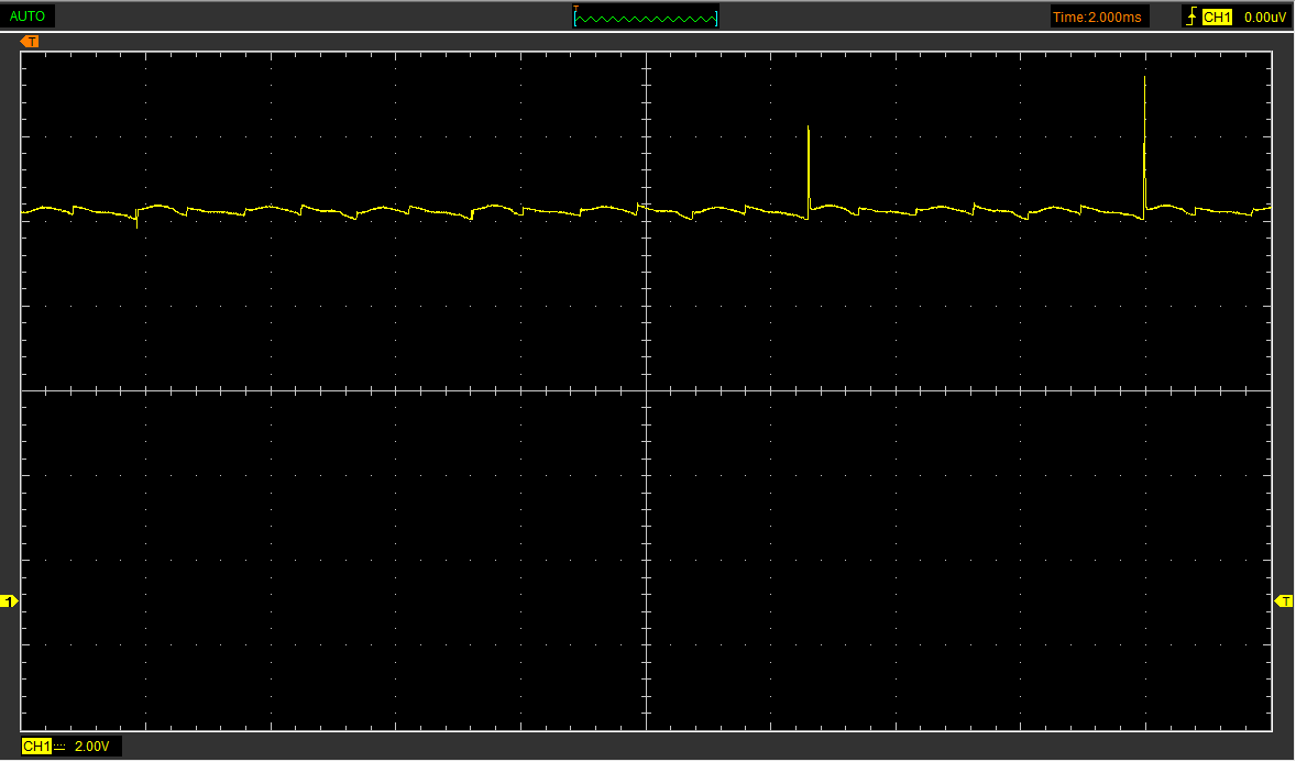

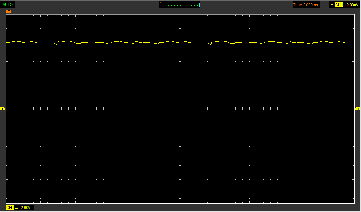

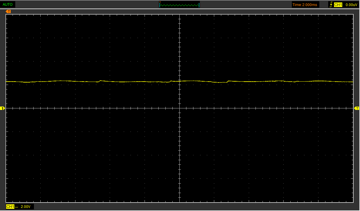

Пробвах го с относително мощен 18V мотор през 0.15R шунт. Снимките последователно са ниски обороти/напрежение към по-високи.
Определено има нещо, особено на високи се вижда индукционният пик, ама не съм убеден, че цялата тая работа е използваема. :(

Да преговорим...
...Измерваш променливотоковата съставка...

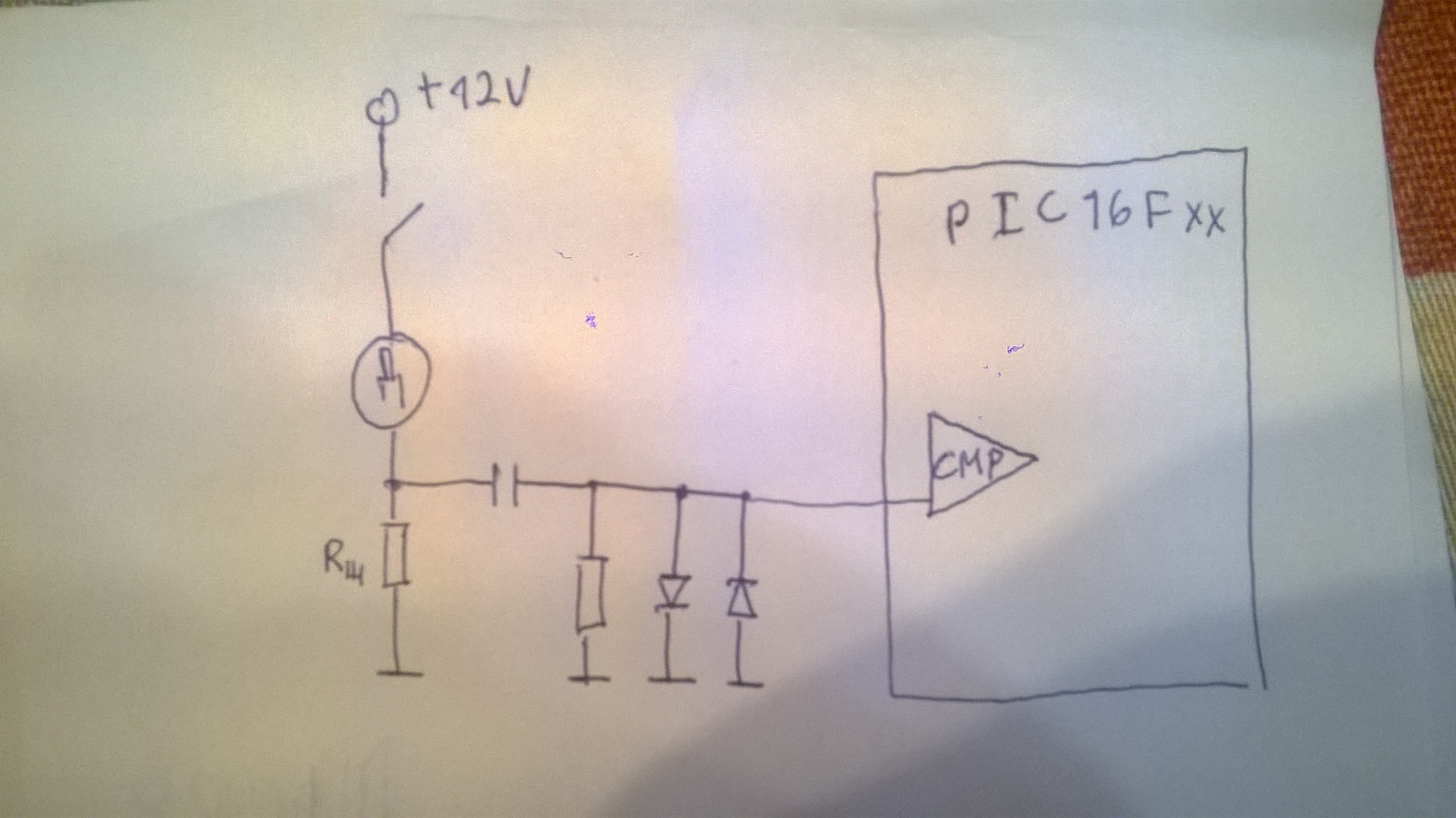

Да разделителен кондензатор, резистор пралелно, както и някакъв пиков ограничител диод. Тия два отскока са явно недобър контакт на четките при високи обороти. Импулсите е достатъчно да са някакви миливолти, за да се хванат с компаратора на микроконтролер.
WP_20190707_001.jpg [ 1.21 MiB | Прегледано 5717 пъти ]
Само не знам движението по инерция как ще се измери. Но то може да се заложи като базово време.

Е да, то не е ли всъщност червяк ? Там доколкото зная не може да се "връща инерцията". Виждал съм го така направено на мотори за гаражни врати.
Иначе като се замисля, за спорта може да се разменят Rш и Д и вероятно схемата ще хваща импулси в режим динамо .
