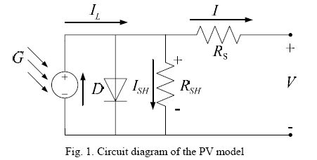

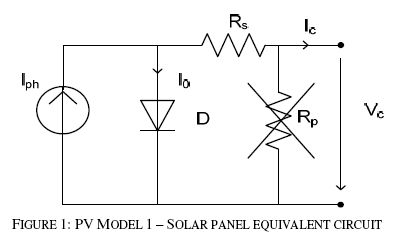

Едно уточнение за слънчевите - при късо ще протича максимален ток(евентуално) ама при 0 волта. Което си е същото като open circuit - макс. напрежение със 0 ток. Напрактика най-много ще загрява от протичащия ток в оптималната си точка на мощност.

Абе вие не сте ли чували за вътрешно съпротивление на източника???
Ако дадеш един панел "на късо" напрежението ще е 0V на изходните клеми, но ток протича и заради вътрешното съпротивление панела се нагрява. На късо ще се скъса да грее, защото цялата погълната и генерирана енергия ще се разсейва от панела!
Ето еквивалентните схеми:
