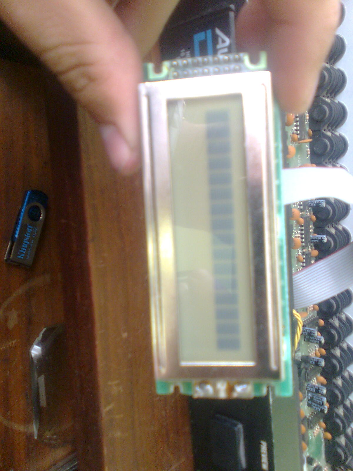

Вижте какво ми показва дисплея (на снимката отдоло) и незнам дали е от дисплея или от един пин които гледам в Service Manual кои ще кача а пина е ( EN LCD ) на него волтметъра ми показва 0V и като гледам схемата трябва да е така ама вие ще кажите. Та искам да знам дали е от там или ще трябва нов дисплей и ако ще трябва нов какъв?

Това което виждаш на дисплея ще рече, че дисплея ти не е инициализиран - все едно си му подал захранване, ама няма управляващи сигнали. Най-вероятната причина е някой прекъснат кабел, или може и по платката на самия досплей да има някъде лоша връзка. Поразмърдвай кабелите насам натам и пробвай, ама пробата да става винаги с ново рестартиране - за да може да се инициализира дисплея отново. Един вид - след като вече си го включил, и не е тръгнал, няма смисъл повече да му бараш жиците - щото той така и така няма да получи повече нова команда за инициализация - даже и за момент да му опрат всичите кабели.
Добро начало е да пробваш да включваш в момент в който държиш някой от краищата на кабела огънат на някоя страна - и леко под напрежение. Може и лек натиск на платката около куплунга или на самия дисплеи и пак с включване. Пробване му е майката...
Едва ли да си е заминал дисплея или нещо по-сериозно. Най вероятно си е кабелче някакво...
Успех!

Кабвлите са наред пробвах ги правят връзка ами да речем че съм объркал конектора и съм го сложил на обратно може ли тогава да си е заминал. Иначе по платката ще пробвам.

Този пин е управляващ и е вход за дисплея - ползва се. Участва и в инициализацията.

Значи както казваш ти и juzisound че е "дисплея ти не е инициализиран" трябва да видя с осцилоскоп дали от там идват сигнали защото с волт метъра нищо не показва. и ако си е наред значи е от самия дисплей защо и кабела си е наред.

Нещо такова, само че той този сигнал почти постоянно седи 0

А как мога да тествам дисплея върху ардуино. Нямам големи програмни способности.

Пускаш ардуино, File-> Examples-> LiquidCrystal -> HelloWorld
The circuit:
* LCD RS pin to digital pin 12
* LCD Enable pin to digital pin 11
* LCD D4 pin to digital pin 5
* LCD D5 pin to digital pin 4
* LCD D6 pin to digital pin 3
* LCD D7 pin to digital pin 2
* LCD R/W pin to ground
* 10K resistor:
* ends to +5V and ground
* wiper to LCD VO pin (pin 3)
Но това няма да ти помогне, защото:
juzisound написа:

Със ардуино нищо не успях да направя. Гледах какво ли не няма и няма всичко си прави връзките вече ако има нещо под смолата на чипа там незнам.
