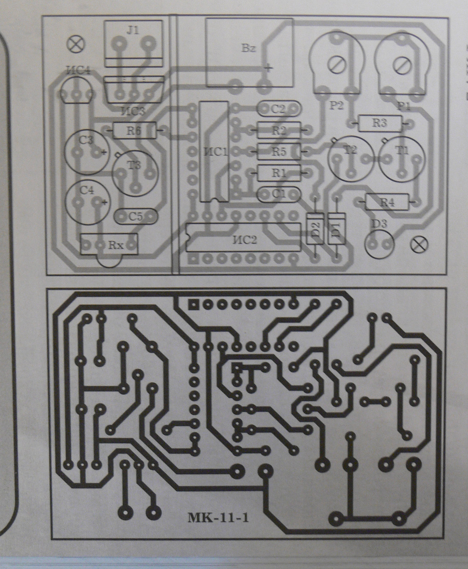

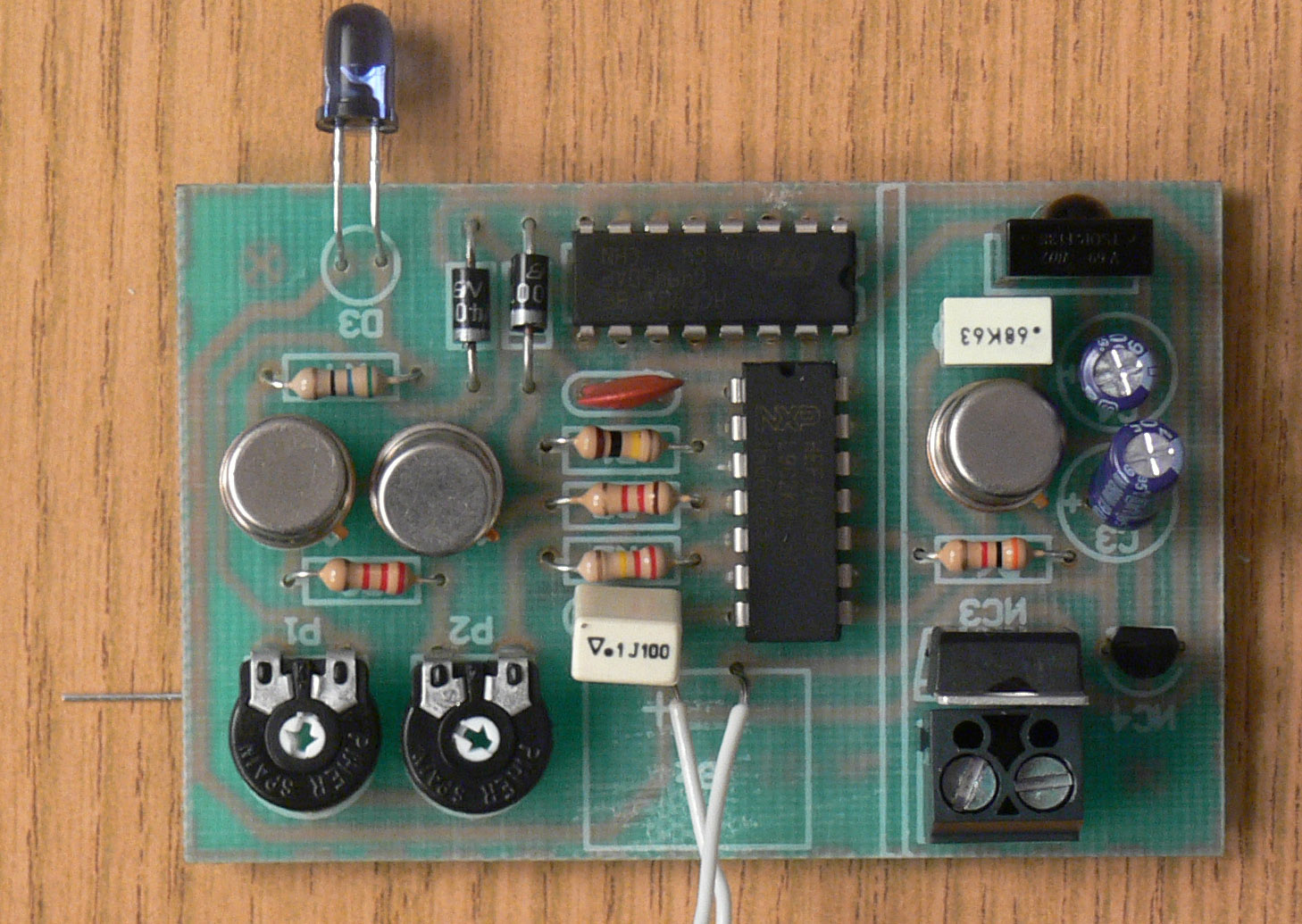

Аз я лепих и всичко е сложено по маркировката на печатната платка
сега щe кача снимки

Сигурен ли си че не си?
Така както си я сложил сякаш си разменил вход със изход?

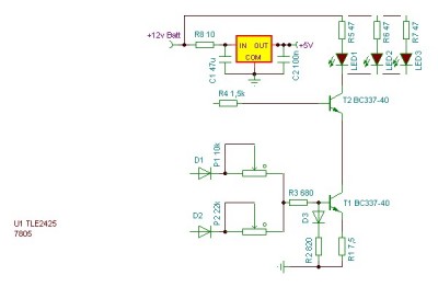

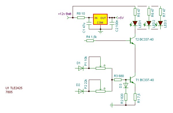

Ама кой от вас е виждал 7812 да работи добре с входно под 14В освен ако не е нещо специално. А и входа през тези жички без кондензатор... Най-добре е да се смени със 7809 и да се намали R4 на 33Ома или по-малко.
Зазяпах се в схемата: добра идея и отвратително изпълнение. За определяне на зоните се разчита на бетата на Т1 - най-нестабилният параметър на един транзистор. И като ще си играем не можеше ли да не е на зони а биповете да се ускоряват с приближаването (това е друга свирка)? Освен това ми се струва че ще е добре да има още два светодиода по периферията на колата че там стават блъсканията. Най-добре е с 2-3 устройства, разбира се.
За да се намали влиянието на бетата на Т1 е достатъчно да се шунтира база-емитера със съпротивление 10кОма например обаче аз бих префасонирал схемата: Т1 вече го играе генератор на ток и е отдолу. Транзисторите са по-добри а за '4017 бих сложил 74HC4017 щото токовите възможности на стандартната серия не стигат. Напрежението върху R1 го предвидих за 0.75В но всичко е на око. И пак схемата се държи на магия, по-добре е с нисковолтови Vgs полеваци или с като дарлингтон.
Edit: Ама много е дървено включването на Т1 и Т2! Значително по-добре е в диференциална схема!
