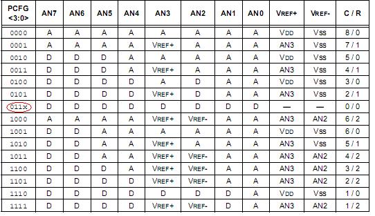

виж, не съм от вещите в пиковете, но си спомням една магическа стойност за тяхното АЦП - 0х07 :D погледни картинката, ти правиш PORTA, 2 да ти бъде REF като буташ 0x0F (ADCON1).
EDIT: то би трябвало и PORTA, 3 да ти куца, като гледам, ама от него не се жалваш?

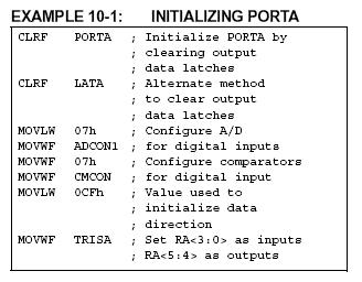

Пропуснал си инициализацията на аналоговите компаратори, които са на PORTA. Примера е от Pdf-а на процесора, на асемблер. Трябва да заредиш в CMCON -> 7.

ей, вярно че това животно имало и компаратори :? съвсем ги бях забравил :oops: Е1, проблема не е в телевизора на микрочеп, нашенски си е бъга - слушай какво казва rumen65 и изключвай компараторите :) трябва да стане... ако ли не значи си опукал нещо по порта...
