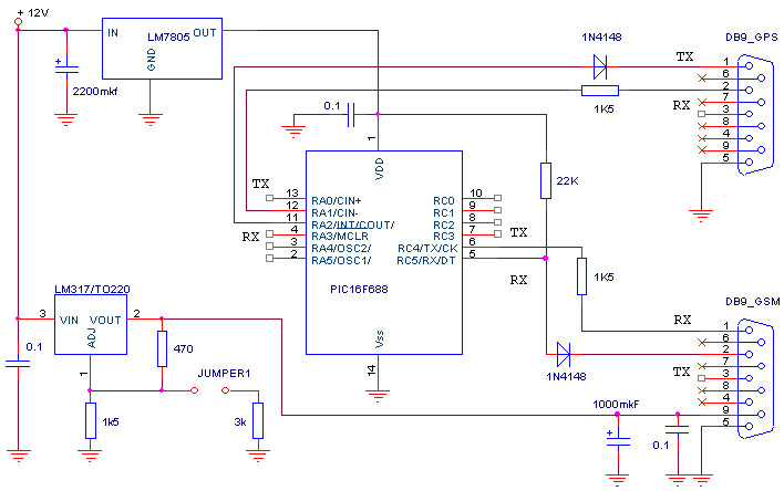

Здравеите,
имам един стар GSM(Siemens C55), които искам да свържа към PIC с хардуерен UART.
Какво да правя с изводите RTS,CTS,DCD?Отначало си мислех да свържа RTS и CTS на късо, а
DCD-то през резистор 10К към маса.Вие как мислите?Пробвах да ги оставя стърчащи, но не става.
10Х

Точно с този съм пробвал и всичко си работи ако е с оригиналния firmware на телефона, ако не е може и да има ядове ама префлашването е за 10мин, ако ти трябва оригинален firmware ще го кача :)
RM написа:
Да захранваш, процесора с максимум 3,6V. Настройваш го на 19200. след всяка AT-команда имаш ехо, и изпълнението идва след CR.
Няма нужда чак от такива ексцесии, има си начини да се върже без да се сменя напрежението!
Виж на картинката, тествано е и бачка на 6+, само че е добре да си на 9600бит/с защото по нагоре телефона може да откаже да комуникира а и по лесно се настройва контролера за тази скорост.
PIC_GSM.jpg [ 84.91 KiB | Прегледано 2707 пъти ]

Малко късно пиша, но сега се сетих.Направих си даилъра и искам да кажа резултатите, че Сименс С55 може да pаботи само с RX,TX и GND, останалите изводи си остават стърчащи.По GSM-a не трябва да се настоива нищо :) .Скороста на която работя с него е 9600.
