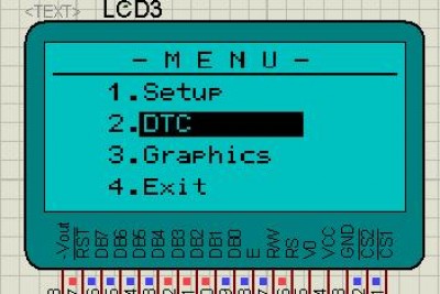

Здравейте ,
Може ли някой да даде насоки или примерен код на скролиращо вертикално
меню за CCS .
Дисплея е 128х64 KS0108 .
Идеята ми е меню подобно на по старите GSM-и , примерно на дисплея се показват първите 4 позиции от менюто . При Up / Down маркер, който инвертира фона и текста когато е в/у някоя от позициите . Затруднението ми е когато трябва да се придвижи менюто с един ред на горе за да се покажат последователно и скритите редове , 5, 6, 7 .... N-ти.
Ако е само с 4 реда няма проблем , криво ляво съм го наравил със структура , но ако е с повече не знам как точно да процедирам .
ПИК-а е 18F458
Благодаря предварително :)

Най елементарното е да си структурираш менютата в масив .Пишеш си функция която да изобразява примерно само 4 елемента от масива в зависимост от началния индекс , другото е чистене и чертане на дисплея :)

Да и аз така опитвам , просто затруднението идва от изобразяването на менюто .
Триене, чертаене , координати .... :wink:
Не че няма да го скалъпя , но ако има нещо стандартно , да не откривам топлата вода отново
Edit:
Както и да е . Оправих се :)
Доста е нескопосано , но ми върши работа за сега. Пускам го тук , ако някой начинаещ като мен реши да се мъчи м дано му е от полза малко !

1.JPG [ 20.13 KiB | Прегледано 1208 пъти ]
