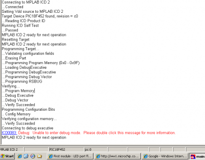

Здравейте. Значи Цецо ми беше пратил един дебъгер ICD2. Май е клонинг, но май е по оригиналната схема. Днес реших да пробвам за пръв път да дебъгвам (Досега само съм програмирвал!). Отворих MPLAB-a написах набързо един мигащ светодиод на RB5, но вижте какво ми каза: :evil: :evil: :evil: Да не да е от дългия кабел до ком порта? Досега не ми е правел проблем. Безгрешка се програмира.

Да не си свързал светодиода на някой от краката PGD, PGC, MCLR. Ако ги ползваш докато дебъгваш, ще дава грешка. Също забрани CODE PROTECTION във фюзовете.

Оправих се. Проблема беше в бодрейта. Бях го направил на по-високия - 57600. Може да е от дългия кабел и когато е на висок бод да прави така :)
