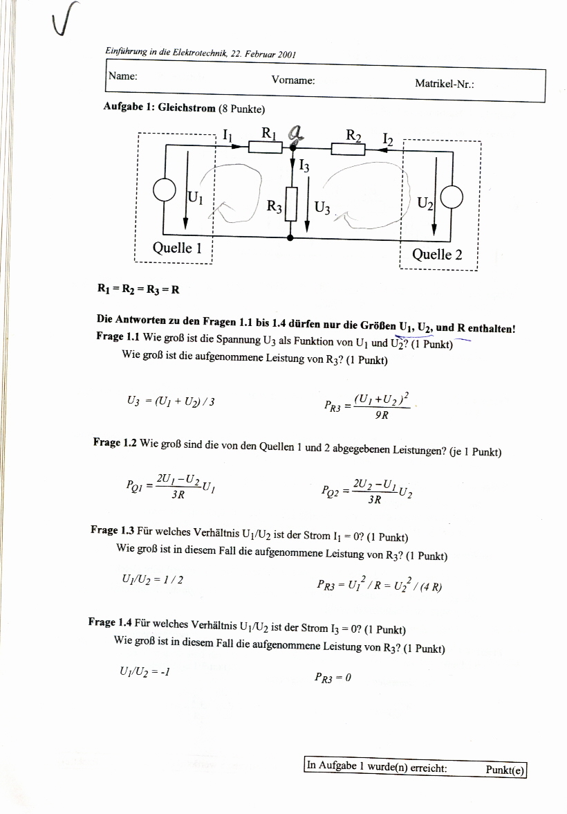

Здравейте, имам една задача по електротехника и ми трябва малко помощ :(
Дадено е, че всички резистори са с еднакво съпротивление. Трябва да намера U3 и да се изрази чрез U1 и U2. Даден е отговора, но не мога да разбера как точно стигат до него.
Благодаря за помощта

Голям мозък излезе без отговор. Как точно ще го решиш със сумата на токовете?? Така си говорите някои
Намерихме отговора с збор от падове на напрежения в/у R3 при разглеждане на отделни случаи със само вклучен U1 или U2. А това съм го учил преди 8 години и в момента помагам......

е, човек, ти се ебаваш бе маа му, смятай малко токове Х резистори = ? (дето даже са ти еднакви да ти е лесен живота), хората са ти драснали коя посока да ти е положителна, ако толкова те затруднява да я избереш. направи си системата уравнения: кръга в ляво, кръга в дясно (втори закон на Кирхоф), втичащи и изтичащи токове от точка "а' (първи закон на Кирхоф), изведи си един от двата втичащи тока чрез оставащите два и замествай в едното уравнение от първите две, после виж какво ти е общото между двете горни уравнения, замести едното в другото и чудо! Не знам на кой помагаш но ако мисли да го кара както и ти - за такива задачи да реве - по-добре му кажи да не става инженер, че пишман ще станем да оправяме чужди бакии....

Има и още по-лесен начин от ползване на Кирхов (не че е труден, просто е малко трудоемък). Тъй като системата е линейна, това означава, че принципа на суперпозицията е в сила, от където следва че можеш да разгледаш схемата на две стъпки. Елимнираш единя източник на напрежение с късо, после съвсем лесно си смяташ U'3 като ползваш успоредно и последователно свързване на резистори. След това правиш същото за другия източник и смяташ U''3. Накрая U = U'3 + U''3, общо взето се решава на ум. :)

U1=I1R+I3R
U2=-I3R3-I2R2
I3=I1+I2
U3=I3.R3
U1=I1.R+(I1+I2)R
U1=R(2I1+I2)
U2= - (I1+I2).R – I2R
U2=(-I1-2I2)R
I1=(U2/R)-2I2
I2=(U1/R)-2I1
I3=I1+I2
I3=(U1/R)-2I1+(U2/R)-2I2
I3R=U1-2RI1+U2-2RI2
I3R=U1+U2-2I3
I3R+2I3R=U1+U2
3I3R=U1+U2
U3=(U1+U2)/3

ето и от мен :)
1) U1 = I1*R1 + U3 - Кирхофф II
2) U2 = i2*R2 + U3 - Кирхофф II
3) I3 = I1 + I2 - Кирхофф I
4) R1 = R2 = R3 = R - от заданието
1) + 2) и в предвид 4):
U1+U2 = I1*R + I2*R+ 2*U3
от 3) имножено по R:
i1*R +i2*R = i3*R = U3
U1+U2 = U3+2*U3 = 3*U3
