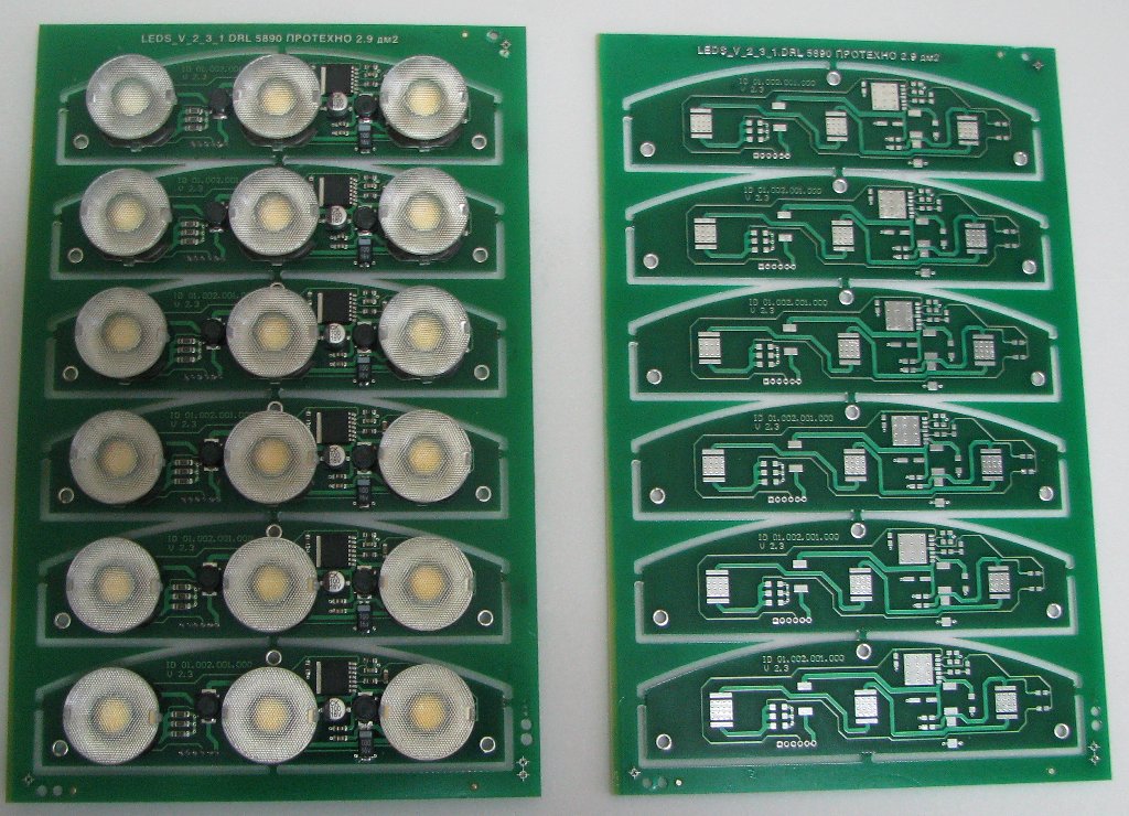

За колко диода, виж прикачения файл, яркоста се регулира с шим на пина.
Ама не знам какво икаш да си играеш, ако имаш голяммерак мини през офиса и вземи една платка, ледовете ги има в комет, а имам и някава тсара която направо с елдовете мога да ти я дам, но вече не са в производство тоя модел.
LED.pdf [11.03 KiB]
267 пъти
Пет Ное 21, 2008 6:57 pm
Е тва е платката ако те интересува
led_production.jpg [ 201.5 KiB | Прегледано 2010 пъти ]

Абе като има по лесни решения що трябва да ни е мъчно, всеки DC/DC контролер ще свърши работа, тоя ROHM ми допада, работи отлично, вече са произведени около 400 от тези платки никакъв проблем, ако изключим че на първата серия танталите на изхода бяха дали фира на няколко платки, но след като ги смених поголовно съм нямал проблеми.
