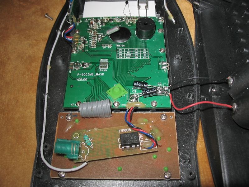

Ето я станцийката отвътре (на снимката)
Проца е TM8726.
80nA в стоп режим с пуснато LCD :D .
Долу дето е бобинката - това е приемника на 433MHz за температурния сензор.
Горе в ляво (не се вижда добре) е приемника за DCF77.
