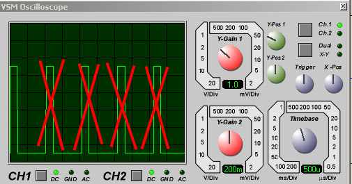

Да си призная, слагах го къде ли не. Все се получава едно мигане на осцилоскопа с основната честота. Пробвах да пускам и спирам целия ССР модул, но там е още по зле резултата. Засега все още симулирам с ПРОТЕУС с 16Ф877, мисля че за толкова просто нещо може да му се вярва.

Каква ти е идеята с тоя брояч с Timer 0 ? Мигане има щото на всеки 4 прекъсвания на Timer0 пишеш 0 в PWM и съответно увеличаваш докрай/намаляш докрай PWM (зависи как си вързал изхода). Не мога да схана идеята ти :?

2. да килва 4 цикъла на PWM за да получа 1024 стъпки на по малка част от цялата широчина, но да си останат 250 херца. Тъй като там ми е необходима. Сигурно има и друг начин, но с моите знания..... надали ще се получи нещо. Затова моля за помощ.
ПС. добавих и кода за повече яснота :)
05_CCP.c [910 Байта]
260 пъти
pic.jpg [ 65.17 KiB | Прегледано 2540 пъти ]

Явно искаш да регулираш изхода 0-25% с 10 бита разряд...само че що ползваш #INT_RTCC - това не е ли Timer0 ? Трябва ти Timer2 в тоя PIC и ще стане:
#INT_TIMER2
void pwm_isr()
if (++count<4)
  set_pwm_duty(0);
else
  set_pwm_duty(current_pwm_level);
  count=0;

Ейййй, вярно че ползвам грешния таймер. Сега работи! Благодаря на всички за отзивчивоста и само да вметна, че благодарение на вас, не се отказах от микроконтролерите още в началото. Много ми е интересно да се занимавам, а когато съм в задънена улица и някои от пишещите тук ми помогне, както в случая си е направо повод за радост :drinkers: :partyman: :partyman: :supz: :partyman:
