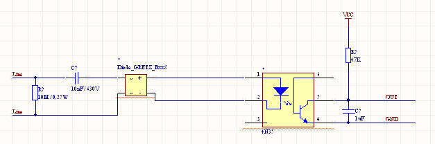

греца може и да е на ниско напрежение.
test.jpg [ 22.2 KiB | Прегледано 1865 пъти ]

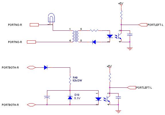

Галванично изолирано или не?
Токов траф,някакъв компаратор и към ЛПТ-то.Па може и с оптрон да стане като се замисля.Ако искаш схема-кажи да чертая.
Сря Май 23, 2007 8:16 pm
Мнения: 1638
Ето ти още 2 идеи
1.JPG [ 19.83 KiB | Прегледано 1792 пъти ]

Nikola Kirov написа:
Кондензатора и съпротивлението на 220V ли? 8O

В случая, може да се използва и фототранзистор (фотодиод, фоторезистор). :wink:
На схемата на Никола не можах да разбера стойността на първия резистор - 10 мегаома ли е и ако е така, каква роля изпълнява?
Редно е все пак да се знае от какъв порядък е мощността на консуматора (5W или 500W). И въобще, необходимо ли е, да се регистрира дали тече ток през него, или е достатъчно да се установи дали има напрежение?

Втората схема на Кичо е работеща и вече сме я обсъждали. Имаш възможност за лесни корекции, ако не сработи от първия път. Недостатъкът и спряма схемата, която предлага Никола е ,че имаш "печка" - двуватов резистор. Ако правилно е сметнат кондензаторът (поне 400V DC, 250V AC) от схемата на Никола, за което предполагам ,че е така, също ще върши работа.
Не искам да се изживявам като рецензент, но май така се получи. :)

Реконструктор написа:
Да,входа от товара който искаш да следиш. Като имаш 220V фототранзистора е отпушен. С изключение на времето около преминаването на тока през кондензатора през 0.
Кондензатора съм отбелязал на схемата че трябва да е за 630V- ако трябва да е надежно устройството. Ако не може и на 400V-.
