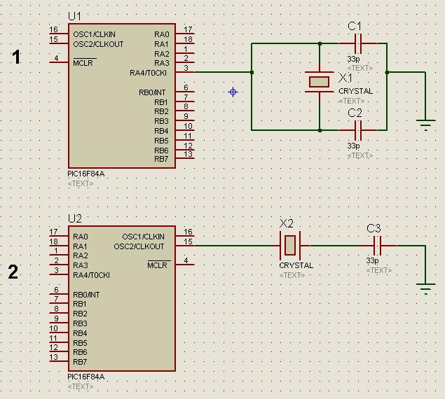

Буквално обърнах гугъл с хастара навънка и нищо не намерих. Явно съм тъп, тъй че моля ви просветлете ме.
Аз опитах следните 2 варианта но нямах късмет
050101_040600.jpg [ 65.45 KiB | Прегледано 1360 пъти ]

Не се връзва на този процесор
Каквато и схема да направиш, все ще е грешна

Незнам дали си тъп (ти го казваш), но определено си мързелив. Прочети пдф-а на 16ф84 - там има даже и схема как се вързва кварц и/или керамичен резонатор.

Особенно първия ти начин на връзване е голям бисер :)

Пичове по принцип ви е готин форума и ми се щеше да ви благодаря ама как да го направя? Един ми каза едно, друг обратното и кило спам няма значение де, пак поне има някаква активност.
ГОГО четох го този даташит няколко пъти и не намерих => не съм мързелив, или съм тъп или кьорав или го няма. Няма значение де засега симулирам само в ПРОТЕУС, но се преориентирах към друг чип - 16Ф87, на който поне със сигурност към ТИМЕР1 може да се включи кварц(или кристал не знам как е по-вярно да се нарича) и видях в даташит-а как се прави. Даже останах много доволен, че кода за РТЦ, който бях написал и симулирах с протеуса(само че със опция таймъра да не се пълни от външен кристал, а от системния клок, който е 32768*4) е почти същия, като този в даташита.
Все пак ви благодаря де, ако не беше Сириус никога нямаше да се сетя да хвана друг чип

Добре де пич попита как да се закачи кварц към ТМР0 на ПИК84 и си нарисувал 2 невъзможни схеми особенно първата от там хората разбират каде се намираш на линията (демек на старта някаде) сириус ти написа 4е няма начин как да стане така след това Гого разбрал не доразбрал те прати да си 4етеш даташита се едно там пише как да вържеш кварц към ТМР0
:) и после се почна с един дето е на всяка манджа мерудия и доскоро го нямаше но пак се появи и почна да дразни отново хората с едни такива постове които не носят никаква информация ама да ги има и тя стана една виждаш сам :) като искаш да ползваш ТМР0 на 84 ще си направиш външно осцилаторче с какъвто кварц ти е необходим схеми бол ще намериш в нета и изхода на осцилатора го вързваш към входа на тмр0 на протеуса вероятно има модул осцилатор избираш си го и т.н. айде сега сядай си на Гъ.а и проби четене проби писане и така докато тръгне успех и другия път не вързвай кварца на късо просто не го слагай няма файда от него

Точно така е - като видях как е вързан кварца в първата схема, направо я "прескочих", а на втората гледам, че е вързан към OSC2/CLKOUT - е това ме зблуди (т.е. изскочи ми от акъла, че въпроса е за таймер0) и затова констатирах, че си мързелив :D и те пратих да четеш пдф-а, за което се извинявам.
А имам и едно предложение: мини на 18-ка, например 18Ф1320 - много по-лесно ще ти бъде. Доколкото разбирам, действаш "на сухо" с протеус, та ако се поддържа от протеуса пробвай с този пик!

Да не би да си мисли за Таймер1 , например 16F819 има изводи за друг кварц към този таймер !
