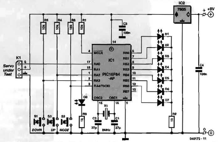

Мнения: 877
милион,
мисля че това ти трябва, http://www.tuug.fi/~isaarine/electronics/servo-test/
ако и то не свърши работа, нама как, трябва да се използва микроконтролер ,
схема има напр. в Elektor 2006 юли/август, софтуера е безплатен:
http://www.elektor-electronics.co.uk/De ... 3070&PN=On
Tester.jpg [ 96.82 KiB | Прегледано 2448 пъти ]
