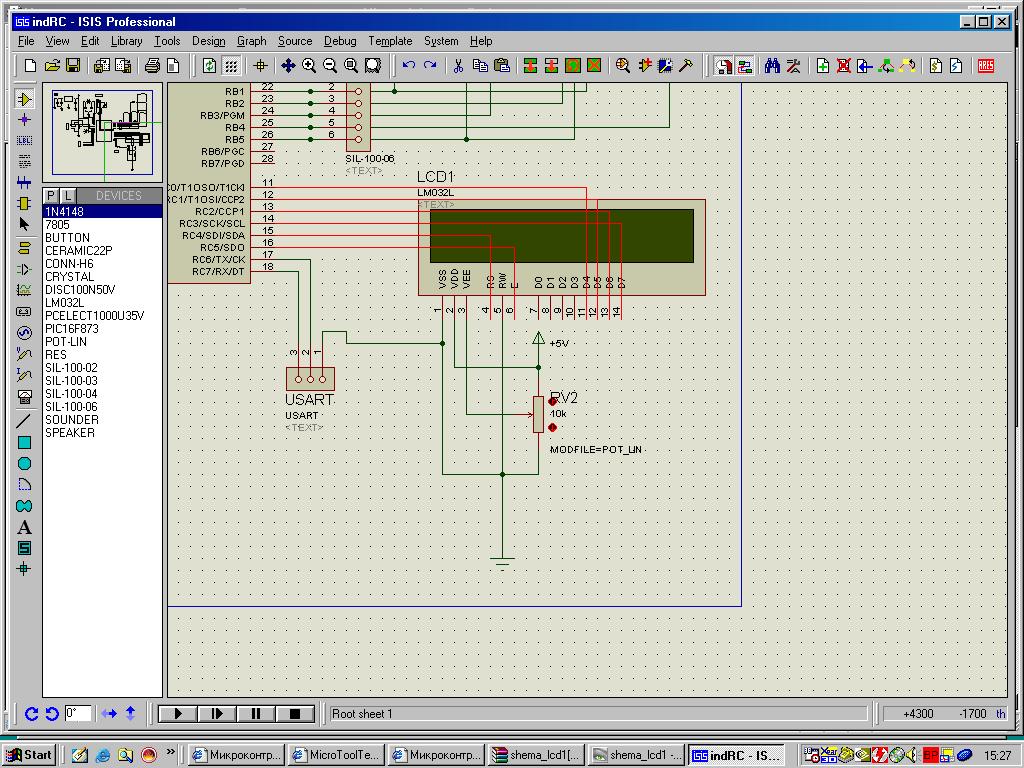

Ето нещо гарантирано работещо.
lcd.jpg [ 178.28 KiB | Прегледано 3848 пъти ]

Така само по време ще работиш - не можеш да четеш флага.
Убедих се, че е капризно. Аз чета флага и ползвам R/WR.
Убедих се, че най-добре се вижда при 3 на маса, но може да се сложи тример за регулиране.
Но така както е на схемата - няма нищо да се вижда:))
//ама аз още в 3 пост питах дали е на маса и отговорът бе - да!
А на схемата е на + ??

Просто със забит 3 пин на + няма да се вижда , защото е на минимум контраста
Ако е през 2 К на маса ще се вижда малко бледичко. Забучваш директно на маса и нямаш грижи. :wink:
//става дума за първата схема на питащия
