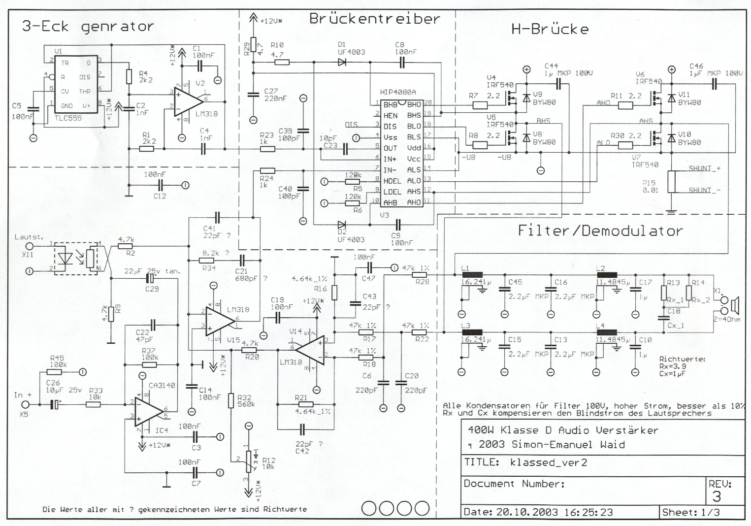

Ето я схемата. Това е усилвател клас Д свири доста добре до 35в увелича ли напрежението интегралата изгаря

Бре то доста чаркове има по тази схема! Ами като гледам R към гейтовете са написали 2.2 - няма букви -може да се разбира 2.2 мегаома ,ама май трябваше да има "М" .От друга страна да е 2.2 ома ,не вярвам-никаква работа няма да вършат! В гулъла няма ли нещо?Ти какви R си сложил сега? Имаш ли още ИС да пробваш?Мисля ,че това дето го предложих в предишното писмо ,ще свърши работа ,ако от високо захранване прескача нещо,ще ти пази изходите на ИС!

аз съм сложил 10ом така си дава производитела ама гори мамка му. Чакам да ми доставят още схеми сега имам само една и не смея много да експериментирам. Иначе намерих това http://www.diyaudio.com/forums/attachme ... 1076112751 Ако можеш дай някоя схема как го мислиш че нещо не ми е много ясно

гледал съм го и според мен е наред. Проблема не е от това че импулсите на двете рамена се засичат а от някаде връща и гори интегралата. Направих това подобрение http://www.diyaudio.com/forums/attachme ... 1076112751 и чакам нови интеграли и тогава ще пробам дали пак ще гори че сега имам само една и ме е жал :roll: Ще кажа какво е станало

UF4003 не е 1N4003 :lol: Aко си сложил 1N, ще се получим много шик ефект - ще изгори чипът. Проблемът е в инертността на диодите, които на честотата на ШИМ-а изобщо не могат да се запушат. Тези диоди участват в схемата за boost на гейтовото напрежение, виж описанието на чипа. Вмести него можеш да сложиш HER105 - 107, има го в Комет.

Сложил съм SF16 :roll: излиза че е аналог на UF4003

Здравейте :D с тези доработки http://www.diyaudio.com/forums/attachme ... 1076112751 схемата тръгна нормално на 60в и няма ядове :lol: Обаче имам друг въпрос как може да меря изходния сигнал с осцилоскоп :?: като взимам сигнал от PC-то т.е масата на осцилоскопа ми е вързан с масата на компа чрез зануляването ](*,)
