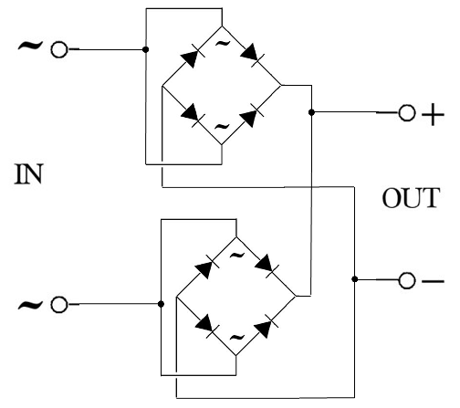

Може ли да се ползва тиристор като диод, ако му се подаде напрежение на УЕ, питам щото ми трябват мощни диоди а нямам пък имам такива тиристори, или е по-добре да взема готови грецове 50 ампера и да ги включа в паралел по тая схема.
Ся се сетих, че ако може да ги ползвам ще може да икономисам реле, вместо него ще управлявам УЕ на тиристора.

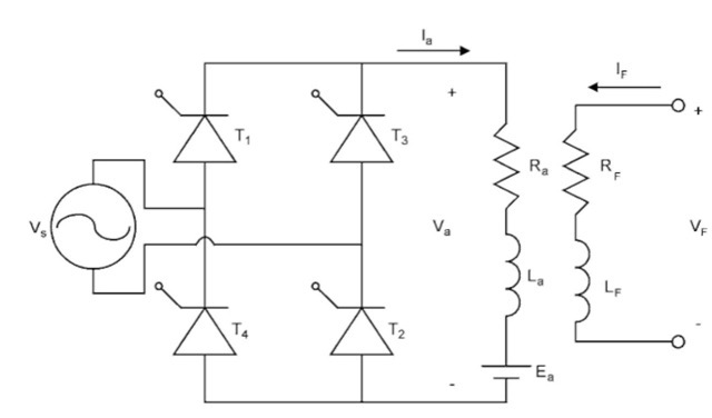

Епа можеш, вика му се управляем изправител

То от там ми дойде идеята, но все пак реших да питам.
И без да регулирам нищо, само управлявам тиристора като реле, тва е въпроса.

Как точно смяташ да го управляваш, мислил ли си? Това не е полеви прибор. Задачата на тиристорния гейт драйвер е да достави управляващ ток с необходимата амплитуда и продължителност на токовия импулс (обикновено импулсна поредица за по-сигурно включване). Това не е същото изискване както при MOSFET или IGBT драйвер.Импедансът между гейт и катод е много нисък (дори като го замериш с омметър ще се убедиш, че е няколко ома), трябва ти сериозен пиков ток за отпушването. И се почва от дейташита на тиристора и една по-специална графика вътре за гейтовите му характеристики. Така се оразмерява и драйвера.
Ако имаш късмет, може пък източника на твоето управляващо напрежение да е напълно достатъчен да превключва тиристора, но зависи от тиристора, зависи и от управляващата ти верига. Аз говоря малко от гледна точка на силовите тиристори, а не малките прибори, които вероятно ти ще ползваш, понеже не знам какви смяташ да ползваш за диоди (firing angle = 0°). Сами се запушват/изключват при отрицателно напрежение на А-К, но трябва да махнеш и управляващия сигнал преди да стигнеш пи радиана (180°).

С грецове е по-лесно и по-енергоспестяващо. Върху тиристор има по-голям пад отколкото върху диод.
Правил съм заваръчен изправител с грецове, свързани в паралел. Само че не е добре да мислим, че два петдесетамперови греца правят един стоамперов.
Чудесно, че е по-лесно с грецове.
Колко правят два 50 амперови, горе долу ако е над 60 ме устройва.

2 x 50 = 100 :-)
Токът при диодите се самобалансира, т.к. са с положителен температурен коефициент - колкото по-топли стават толкова по-малък пад на напрежение имат в права посока, съответно по-голям ток протича през тях. Запаралелването с проводници (а не директно запояване един за друг) на диодите/грецовете помага при балансирането, т.к. позволява падът на напрежение между два диода в паралел да варира (малко съпротивление последователно на всеки диод).

Но съветът да минеш на диодни изправители според мен е най-практичен. Наистина ли искаш тепърва да си направиш твое решение с тиристори, имаш ли го времето изобщо? Защото с диодите много проблеми и сложнотии просто отпадат, доколкото съм ти разбрал заданието правилно.

Благодаря на далите акъл.
Няма да се мъча с тиристори, имаме две мнения в полза на диодите.
