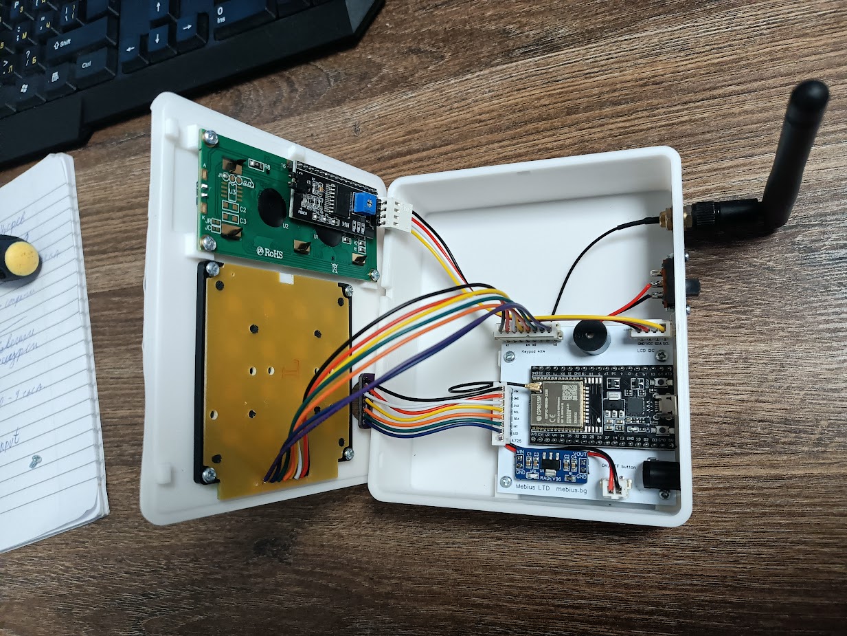

Здрасти,
Има ли алтернатива на AMS 1117 която да може да толерира 12V и 1А на входа и да извежда 5 или 3.3 V?
Ползвам тази клавиатура https://www.cytron.io/p-keypad-4x4. Постоянно някои от редовете или колоните спира да работи. Пробвах с нов контролер и нова клавиатура, все същото. При последната проба с джъмпер връзки нещата сработиха но след като я свързах, с платката, изчезна една от колоните. Някои сблъсквал ли се с подобен проблем?
Имам закачен пиезо кристал, който издава звук когато трябва да бъде в покой. Сравнително нискочестотен, но и ясно отличаващ се и дразнещ. Нормално ли е това? Има ли решение?
Благодаря!
