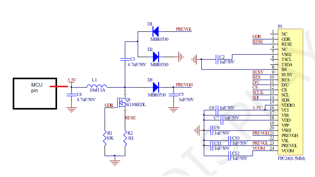

Здравейте,
за едно батерийно устройство смятам да използвам епейпър дисплей.
Бих искал да му изключвам нацяло захранването докато устройството спи. За целта си мисля директо да го захранвам от пин на стм32.
Като ток дисплея харчи 1-2 мА при ъпдейт, тоест не би трябвало да натовари пина на процесора. Но тая бобина за помпата ме притеснява дали не може да изгори порта.
Прикачвам управляващата схема на дисплея и къде смятам да вържа пина на процесора.
Някой мнение дали би станало или не?
Без име.png [ 95.04 KiB | Прегледано 2689 пъти ]
Съб Юли 15, 2023 10:51 am
Мнения: 1750
Идеята не е добра. Бобината не е проблем но кондензаторът може да е. Май не ти е много ясна концепцията на тази схема - дисплеят се нуждае от около +/- 12 волта, това е буст конвертор, прави това напрежение от 3.3В. Закачи го както трябва към захр. напрежение на микроконтролера и приспивай дисплея преди да приспиш микроконтролера - няколко микроампера няма да ти се отразят сериозно на общата консумация.
