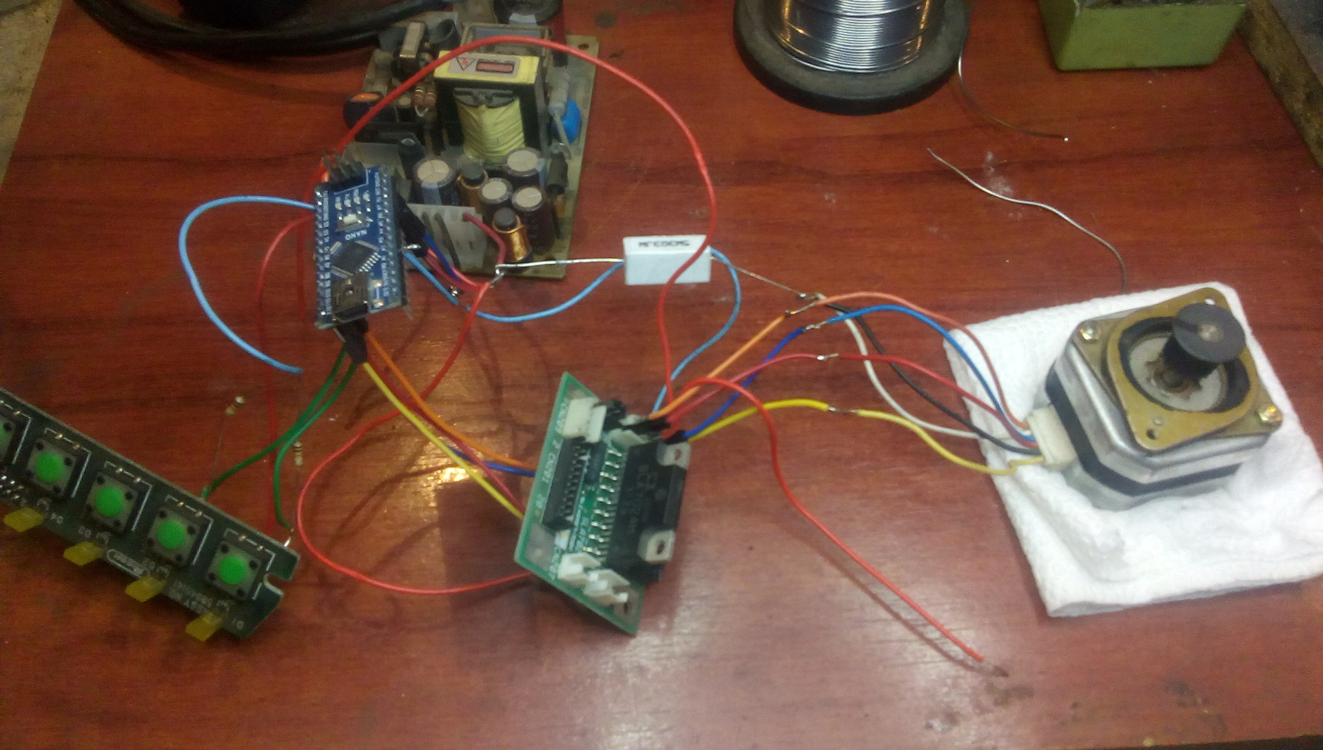

Брей, напредвам с програмирането на Ардуино, то било интересно нещо.
Четох малко за униполярен стъпков мотор и съчиних код който взе че тръгна от първия път. Та ся си имам стъпков мотор които тръгва наляво или надясно според това кой бутон натисна. Ся ще трябва да добавя бутон за бързо въртене като го натисна.

С това захранване и тия стърчащи жици и припой около него, е възможно от компютъра ти и останалия хардуер наоколо да остане само мил спомен...
Чет Фев 11, 2021 10:02 am
Мнение Re: Да се похваля малко.
Ицо - трябва да видиш моите работни маси в какво състояние са когато правя дебъг :) Въпрос на навик е да си проверяваш за такива неща преди да захраниш нещото. Досега не съм имал сериозни инциденти от хвърчащи жици и размотан тинол - а аз ползвам 3 различни дебелини, като едната е 0.1 дето едва го виждам.
Чет Фев 11, 2021 10:15 am
Знам, знам, знам...
Ти ме подсети как преди доста лета наблюдавах на работната си маса оголен захранващ кабел намиращ се на милиметър от тенекето на защитното заземяване, и се чудех дали при изключването му ще предизвикам късо. Окъсих го разбира се. Е, оказа се нулата, и изключи дефектотоковата защита, но със същия успех можеше да е фазата.
А кабелът е бил оголен, защото съм свързал нещо набързо и "само за малко".
И от тогава няма само за малко. Всичко се изолира. Тестови устройства се захранват само с разделителен трансформатор.
И повярвай ми, тая тръпка изобщо не ми липсва. :D
В резюме - така се обучават навиците. Снимки на компютър "хванал фазата " през USB или серийния порт също помагат. :D
Тоя филм с изрезки от резистори, кондензатори и капки тинол под платката съм го гледал отдавна и вече преди да пусна ток забърсвам със салфетка плота и чак тогава.
Пет Фев 12, 2021 12:55 am
Аз пък ползвам чиста подложка, да речем парче ламиниран "паркет".
Пет Фев 12, 2021 1:06 am

5 реда нов код и вече имам бързи и бавни обороти.
Ся имам идея да направя агрегата сам да се пуска като спре тока, струва ми се лесно. Но имам чудене как да разбира ардуиното че е запалил, единствено се сещам да следи напрежението на едната фаза и ако мине някаква граница значи мотора работи, щото и на стартер пак вдига напрежение.
Пет Фев 12, 2021 5:01 am
Мнения: 1759
Даваш въртене на стартера примерно 5 с. После изчакваш време и гледаш наличие на U. 3 пъти пробваш , ако не запали , даваш аларма
Пет Фев 12, 2021 9:55 am
pipilica написа:
... единствено се сещам да следи напрежението на едната фаза и ако мине някаква граница значи мотора работи, щото и на стартер пак вдига напрежение.
Диференцираща RC-верига. При палене ще имаш скок на напрежението, при което на изхода на тази верига ще имаш импулс. Трябва да сметнеш елементите на веригатъ и евентуално да добавиш компаратор или усилвател.
Пет Фев 12, 2021 10:49 am
Desert Leo написа:
... Диференцираща RC-верига. ....
И после нова тема "Що така-5 или 6" :)
По-скоро с високоволтов ценер, варистор или квото там се ползва и оптрон.
Но първо трябва да се измисли комутацията на мрежата, че при грешка гърмежът на ардуиното ще е най-слабия...
