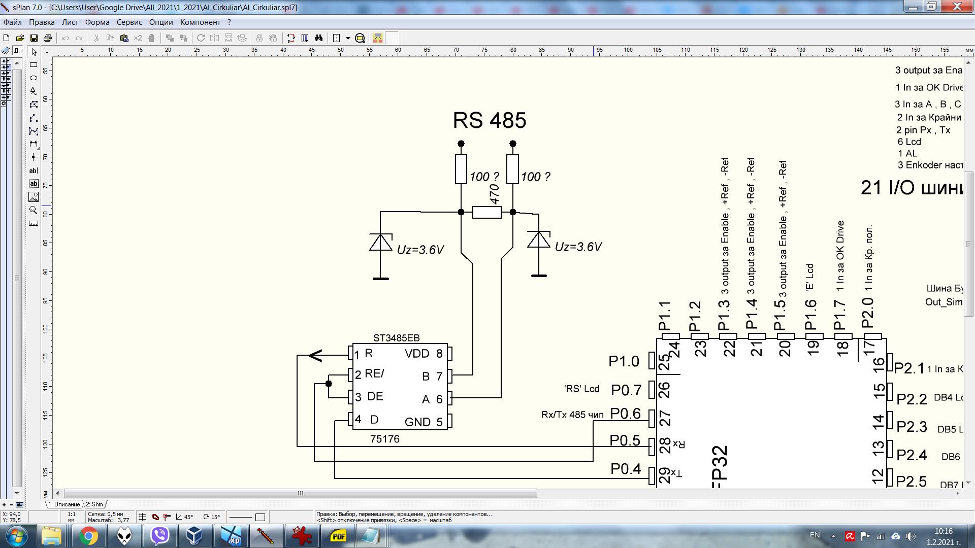

Я обадете , кви са практиките да се опазят чарковете , ако по високо U дойде от нейде . Вчера гледах фабрично у-во на 485 , вървяха 3 жици. Дали и масата на у-вата бяха свързали ? Не се сетих да мерна .
485.jpg [ 215.66 KiB | Прегледано 4774 пъти ]

Сигурно са свързали и масата.
Тия ценери на твоята картинка имат по-голям смисъл, когато има връзка И по маса.
Връзката по маса обаче може да е проблемна...не ме питай защо (например лошо зануляване и масата на едното у-во е свързана към нула) и ако я няма ...заминава трансивера. Някакво решение е галваничното развързване.

Тоя интерфейс не го ли терминираха с по-120 омови резистори?

Галванично 'откачено' го измислям така : DC/DC да храни ST3485EB , и 2 оптрона за Rx,Tx към проца.Ицо те стоиностите не са ми дерт.

Има галванично разделени трансивъри за 485.

Галваничното разделяне в повечето случаи си е направо задължително, но извън него той може би пита как да предпази изолиранат част да не пие вода. Със стандартните решения за целта, супрестори, арестори, зависи колко и какво очакваш. Epcos / Vishay имат не малко решения, не само те разбира се.

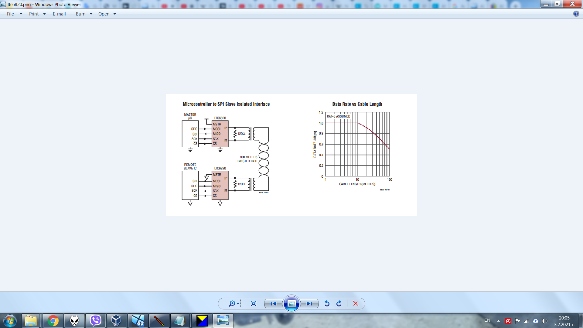

Туй е идеята , ама май е за безумния раздел...
Traf_Spi.png [ 353.97 KiB | Прегледано 4677 пъти ]

Много е ситна картинката за мене, ама доколкото видях у ардуино форума - става дума за специални SPI чипове. Това какво има общо с твоя 485?
Всъщност - какво бориш, що за задача? Може изобщо да не ти трябва 485.
