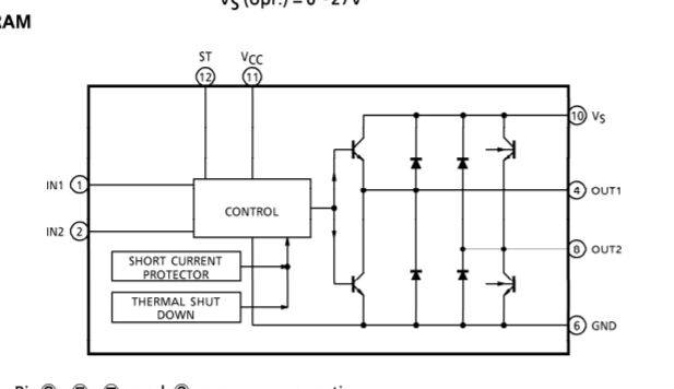

И все пак защо да не мога да пусна ШИМ-а на пина дето е само захранване на мотора, като гледам вътрешната схема би трябвало да може, що предлагате да е на входа явно имате нещо предвид.

Ако имаш в предвид пина "ST" е все тая. Той само разрешава или забранява входовете. Демек дали ще ползваш него или някой от другите 2 входа, по отношение бързодействието на схемата, е все тая а може да се окаже, че така то ще е и по-ниско.

Не St a Vs според вътрешната схема е само за мотора
Ta8429h.JPG [ 28.61 KiB | Прегледано 3960 пъти ]

Да, можеш, но не разбирам, защо не ползваш друг, по-съвременен драйвер, който няма да се нуждае от преправяне и от такова охлаждане.
