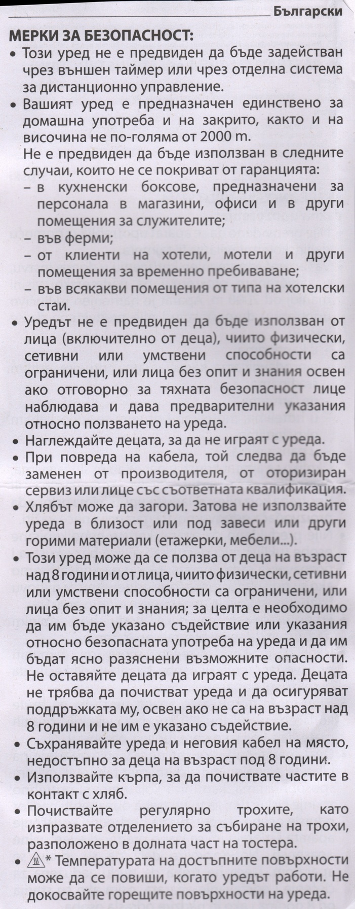

ig_ivanov написа:
Нарича се дуракоустойчива защита. Направена е с цел да не пробваш какво ще стане, ако по време на центрофуга дръпнеш щепсела на пералнята и отвориш вратата да вадиш дрехите отвътре.

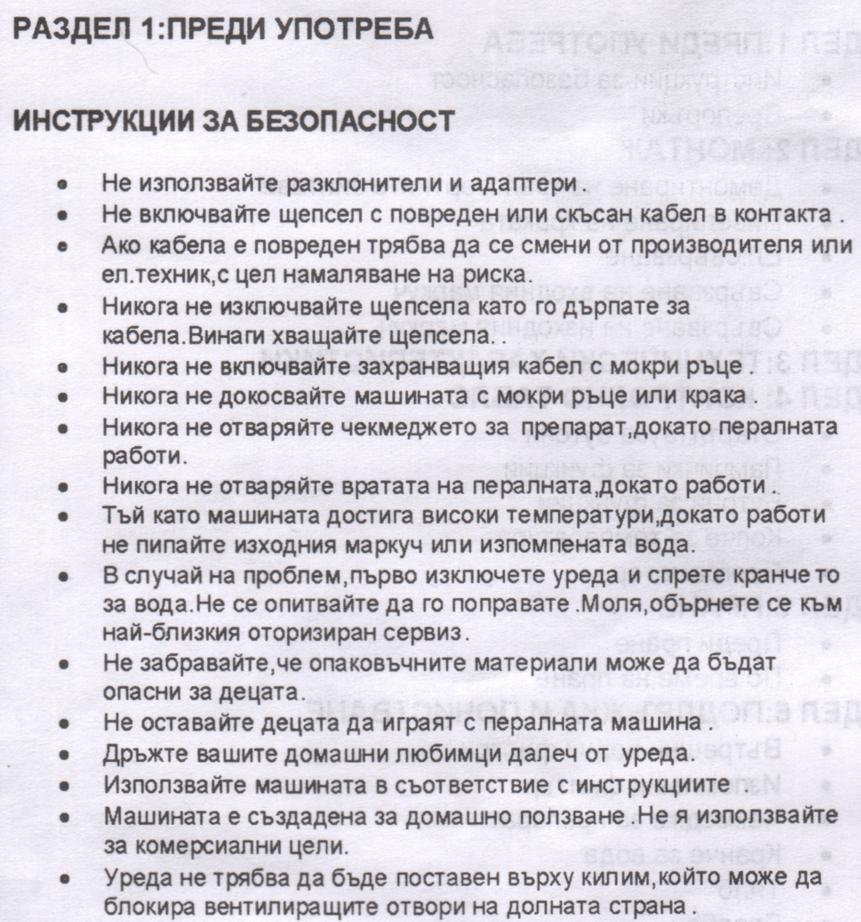

В инструкцията за безопасност на пералнята пише кои са потенциалните дураци:
Пералня (закупена през година 2009) - мерки за безопасност.jpg [ 898.17 KiB | Прегледано 4209 пъти ]

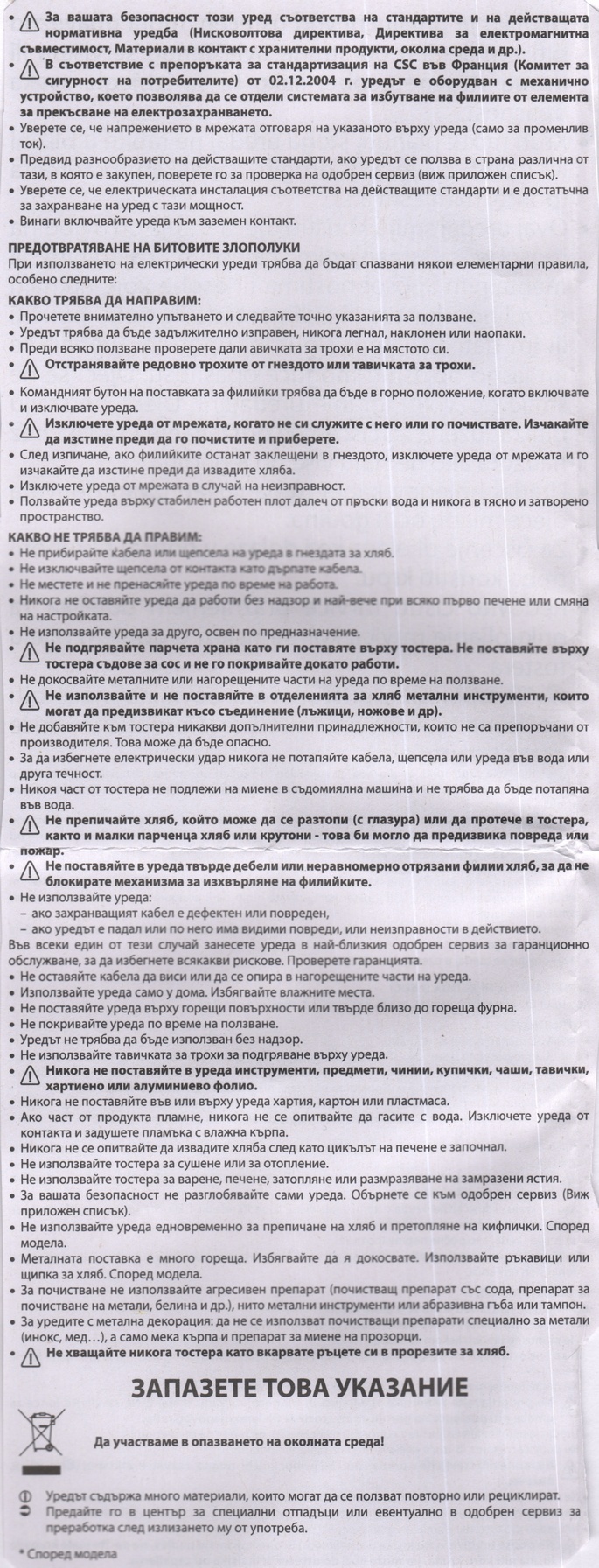

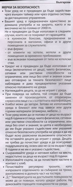

Инструкцията на пералнята обаче бледнее като обем в сравнение с тази на тостера 10 години по-късно :D :
Тостер (закупен през година 2019) - мерки за безопасност - 1от2.jpg [ 506.27 KiB | Прегледано 4209 пъти ]
Тостер (закупен през година 2019) - мерки за безопасност - 2от2.jpg [ 558.04 KiB | Прегледано 4209 пъти ]
Вто Дек 31, 2019 5:31 am
