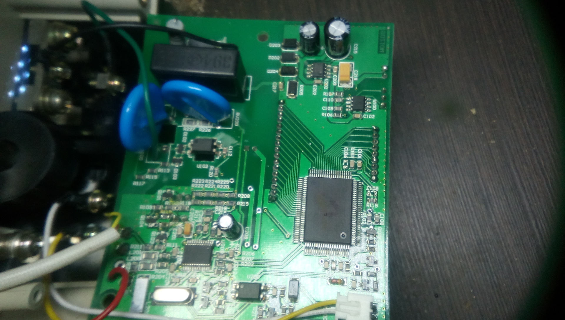

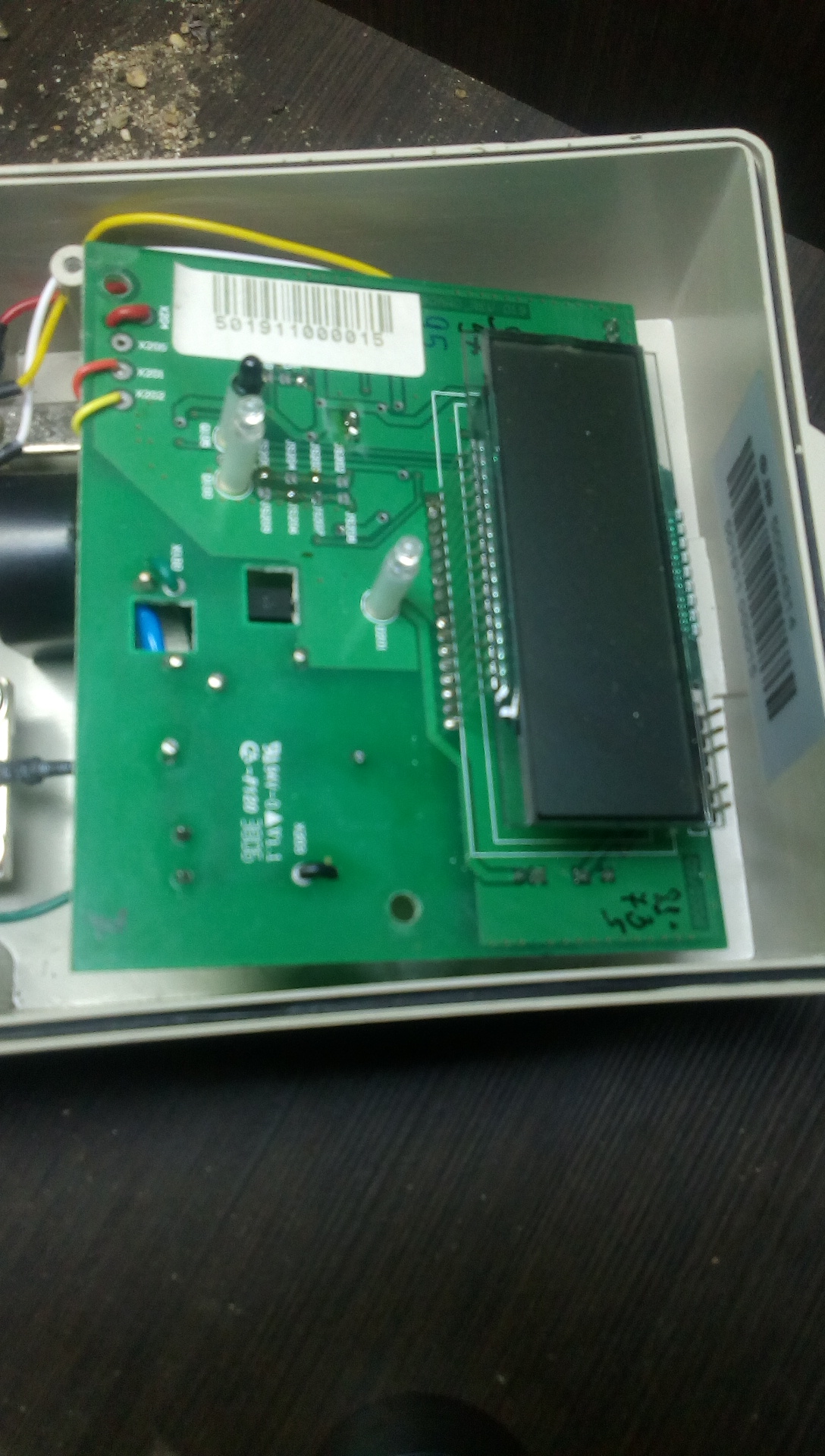

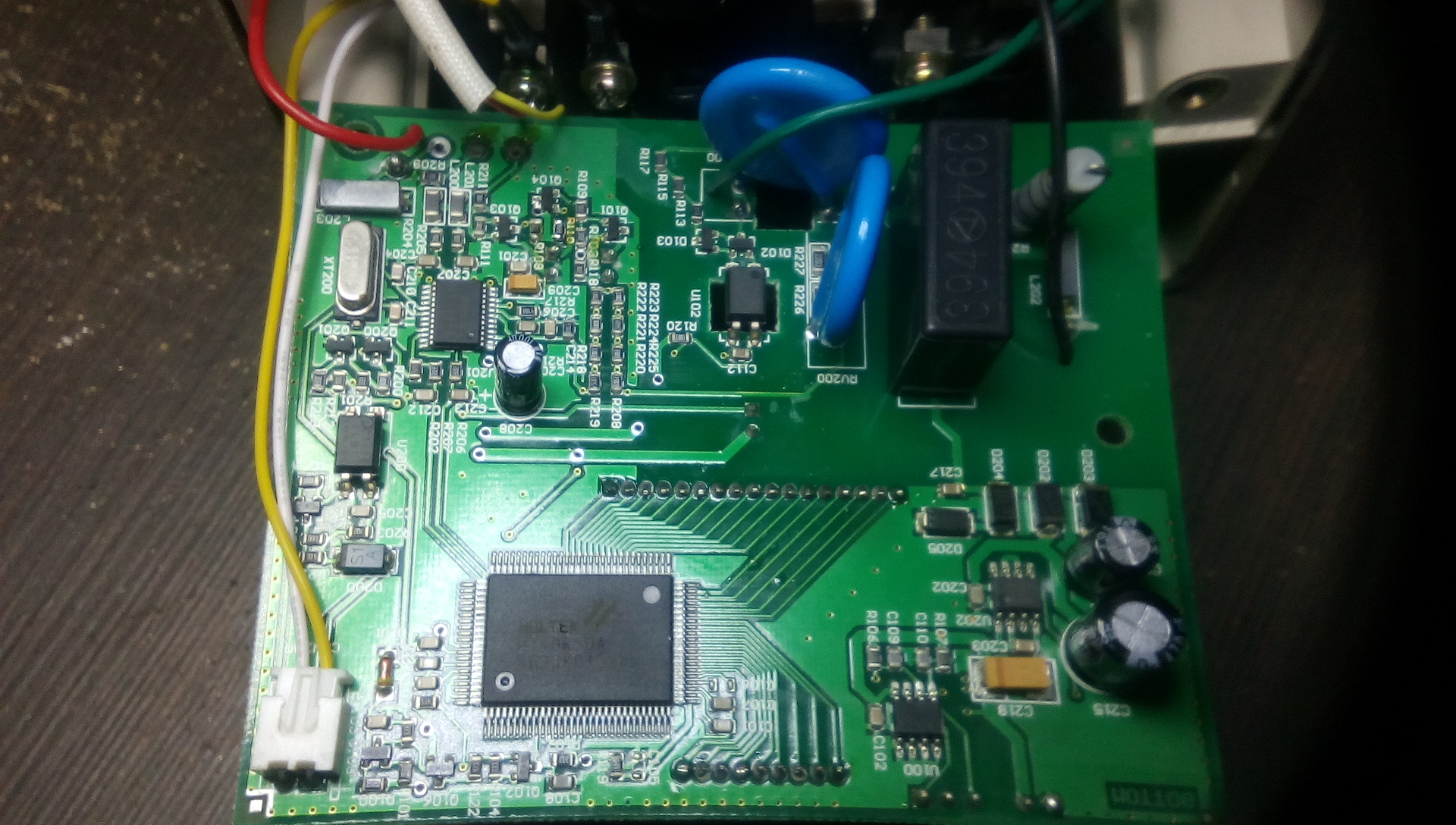

Те снимки.
Чипове, 24C02N, HT49R50A-1, FM7755 и някъв дето не го намерих какво е пише на него CNSG 2951 ACMC с 8 крака. Само три електролита 100, 220, 470 микро на 16 волта.

24C02 е EEPROM и най-вероятно пише в него.
Варианти за повреда може да е дефектирал самия EEPROM,
може /както е казал по-горе slav4o.com/ да са е изсъхнал електролитен кондензатор
и да не задържа достатъчно време при отпадане на мрежовото напрежение,
може да е дефект в схемата за сигнализиране на отпадане на мрежата.
HT49R50A-1 е процесор на Holtek, FM7755 e самата измервателна схема.
CNSG 2951 ACMC най-вероятно е LDO LP2951.
На първо време може да се види кое е захранването на процесора и да се смени съответния
електролитен кондензатор. Второ - да се гледа за някаква диодно-кондензаторна-резисторна верига
ала пиков детектор за сигнализиране на отпадане на мрежата
/може и да е софтуерно, с помощта на FM7755 и процесора, но щом дава показания, би трябвало FM7755 да е здрава/.
Ако не помогне - смяна на 24С02. Ако и това не помогне - не знам.

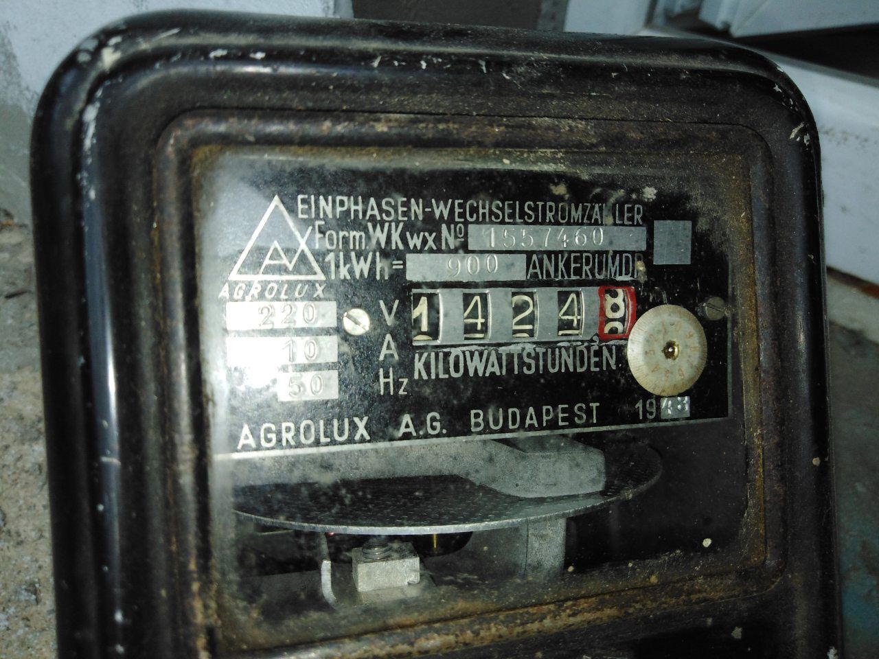

Te с читав Eeprom :wink:
