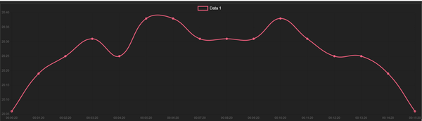

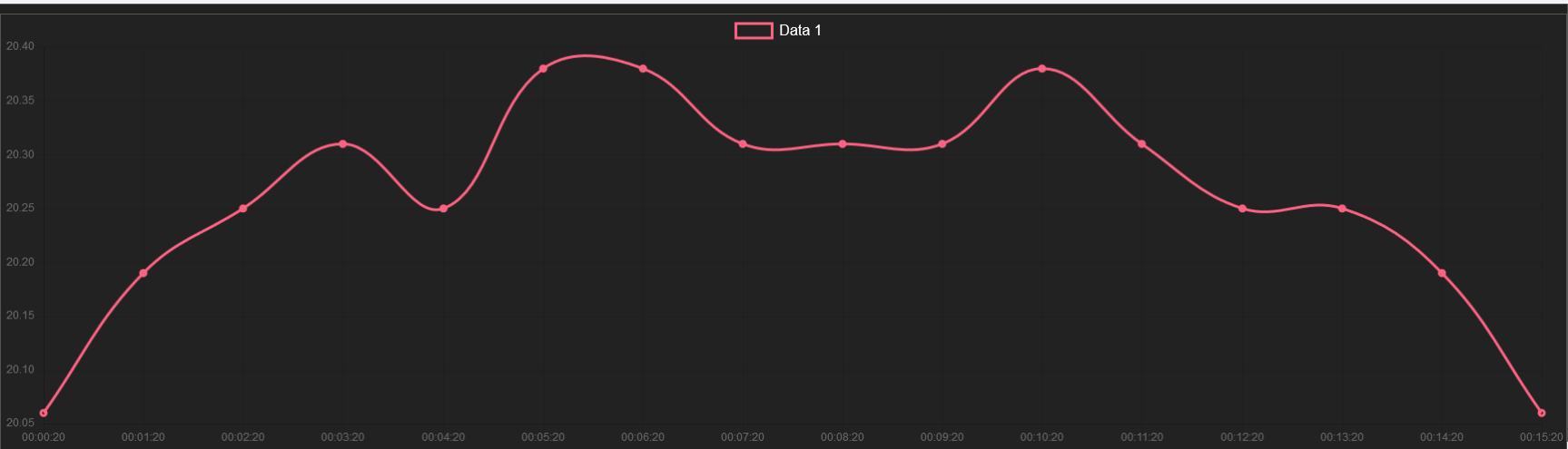

Мога да ти помогна, ако ползваш Chart JS Това напрактика е едно JS приложение, което лесно се ползва. И аз съм направил тренд с температурата. Недостатъкът е, че кофти се resize-ва, когато си нямаш идея от JS, CSS, HTML.
https://www.chartjs.org/docs/latest/
ПП: Наложи ми се да препрочета около 10 пъти поста ти, за да вдяна за какво иде реч. Ако съм разбрал правилно, имаш някакво EXE, което генерира някаква безумно тъпа страница, която и ти ще напишеш по-добре. Искаш да напишеш приложение, което да прави заявка към въпросната ти страница (генерирана от ЕХЕ-то), да я парсне, т.е да извади само числата от <title></title> тага и тия числа да ги подаде като вход за данни на Тренда, евентуално да и да ги съхрани в БД.
ОК, само не разбирам какво е това EXE ? и защо генерира толкова тъпо страниците? Дай малко повече инфо за този термометър, как си го реализирал, няма ли начин да да се промени страницата, която EXE-то ще генерира? Изобщо опиши постановката.
При мен имам РС, което хоства apache, php, mysql. На това РС имам php страница, която обработва POST заявки. Ако й изпратиш правилна заявка, вкарва температурата в БД. А отделно имам една страница, която при заявка за достъпване, извиква от БД данните за последното денонощие и чертае графиката. Разбира се, може да минеш без РС-то, apache-то и php-то и директно да визуализираш тренда от термометъра.
chartjs.png [ 71.07 KiB | Прегледано 6782 пъти ]

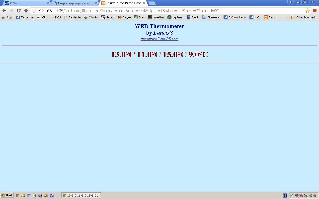

Благодаря за бързото включване. Да Кала точно си разбрал какво трябва да се направи. За съжаление не мога да чопля в ЕХЕ-то, пробвах лани когато пуснах системата. Ето от къде е http://www.lancos.com/webtherm.html има всички файлове за тези които разбират, даже инсталирах и се пробвах с visual studio но нищо не стана.
Ся ще трябва да попрочета линковете и да пробвам.
Е Бонго ако 4 чипа по 6лв е скъпо и някво дъно с СОМ порт, по-евтино не знам какво ще е.
Може кода да е тъп, не разбирам нищо от кодене, но пък изглежда добре те как се отваря, това е в момента.
termo_1.JPG [ 66.17 KiB | Прегледано 6769 пъти ]
