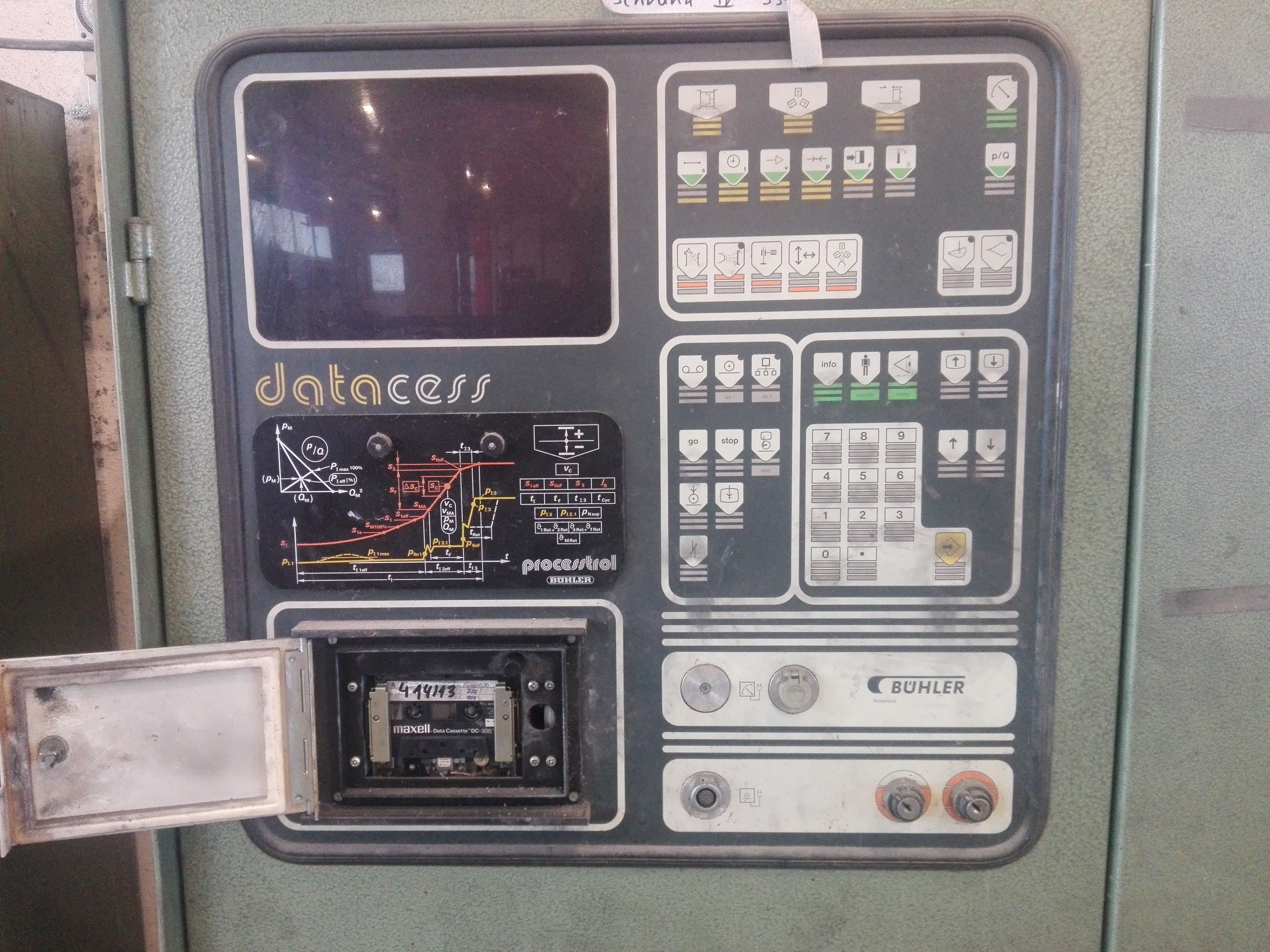

Мерси за светлината по въпроса , ей я красавицата дет чопля. На 27г. (хубава възраст , ама за дама :) ).Софта се е къткал на касетка.
Tablo.jpg [ 1.95 MiB | Прегледано 4583 пъти ]
Пет Май 18, 2018 6:01 am
Мнения: 1038
Мнение Re: Kak се захранва датчик 4-20мА ?
Сигурно няма да излезне сметката, но питал ли си колко струва това:
https://www.adm-electronic.de/en/produc ... -datacess/
Пет Май 18, 2018 10:38 am
