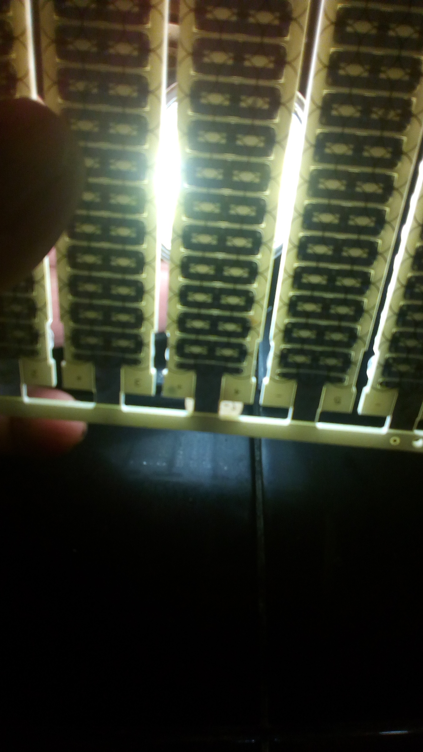

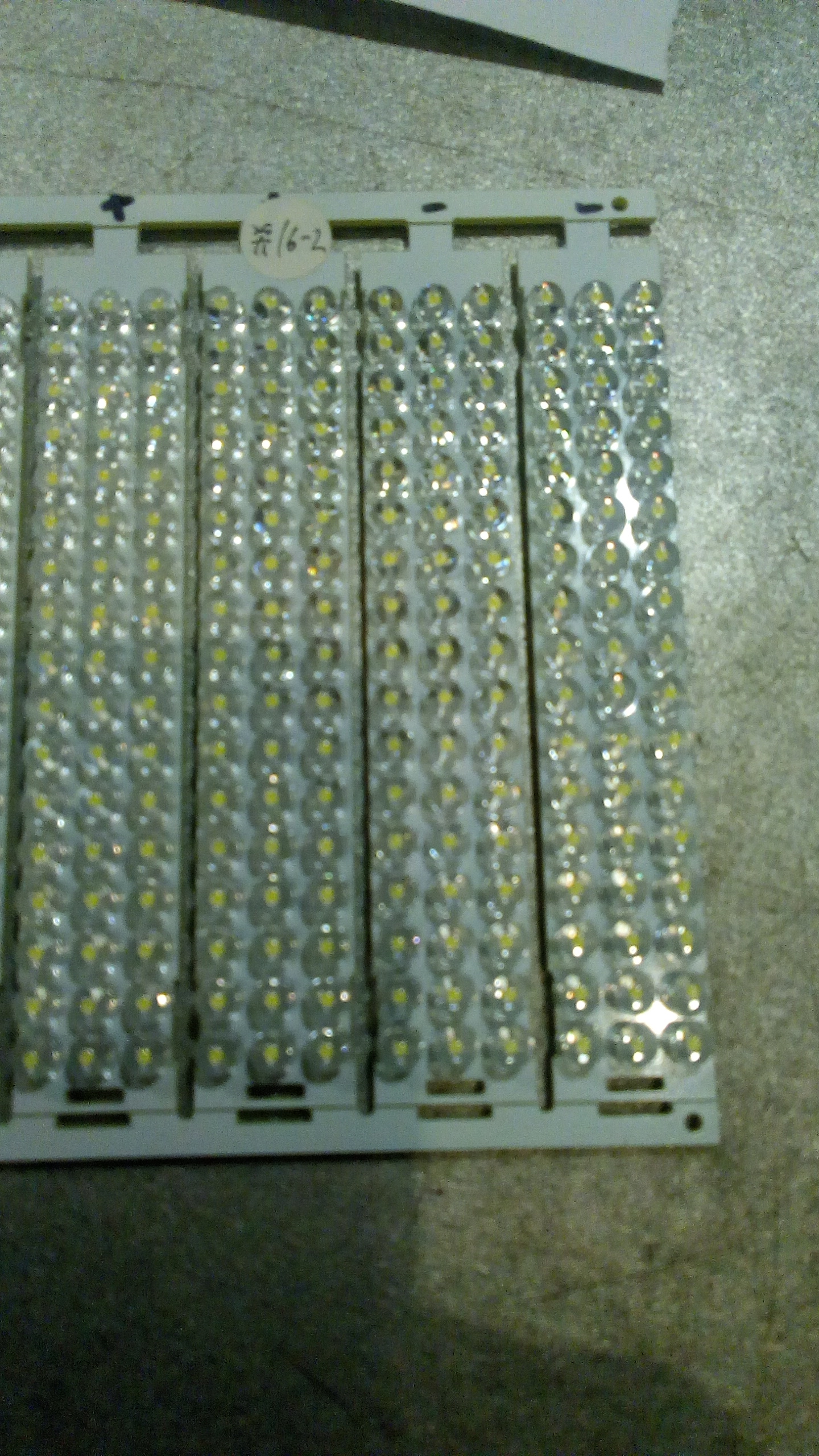

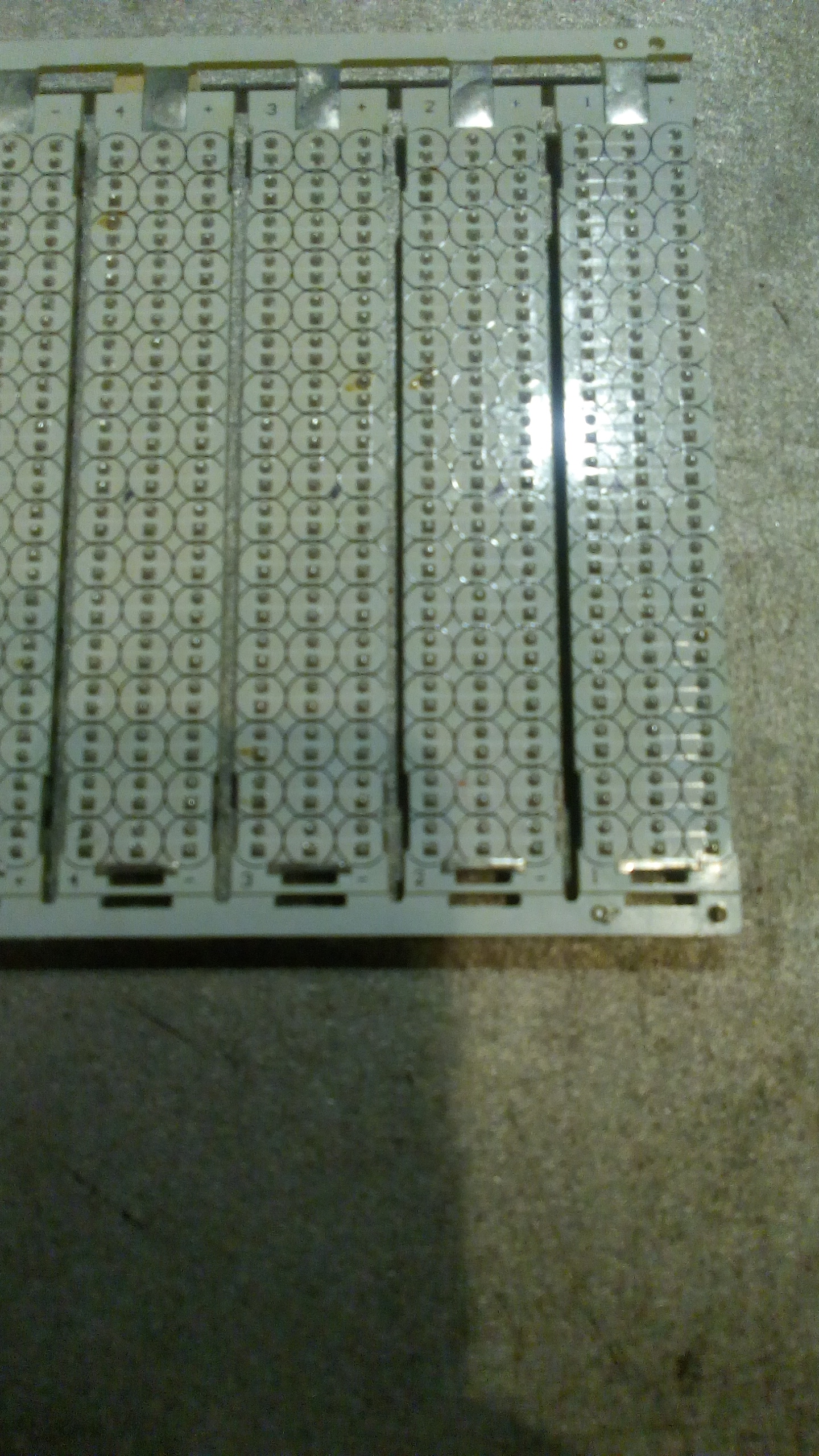

Нищо не съм правил аз, така ги купих готови платки налепени. Но да речем мога да се опитам да махна някак бялата боя от платката, някъв акъл с какво ще е най-лесно, и да видя дали не може да се прекъсне някоя писта и да няма паралелни диоди. И тогава ще е добре на всяка линия от 17 диода по един резистор и на 6 такива линии по един лимитер.
Пробвах с ацетон не се маха, но май няма и нужда, лесно ще се прекъснат пистите с дремелче.
Ето ги
15241785551741072464264.jpg [ 984.5 KiB | Прегледано 5934 пъти ]
1524178513034-1236622282.jpg [ 1.53 MiB | Прегледано 5934 пъти ]
15241784690501015485841.jpg [ 1.44 MiB | Прегледано 5934 пъти ]

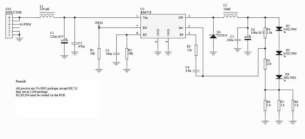

ето тук да речем : http://www.ti.com/lit/an/slyt084/slyt084.pdf
или пък друго което също работи 2 BD9778, това е от изделие което съм произвел в доста бройки, работи доста добре, но е правено да захранва 3 мошни бели светодиода, токът е доста по-голям от това което ти трябва, не помня вече колко беше, това е на 12 години :)
