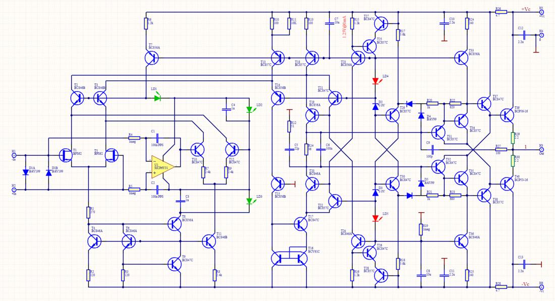

Накратко, има и такива хора, правещи дискретни ОУ. Най-вече за аудио приложения. В някои отношения, превъзхождат добрите ИС, в други не успяват. Основно като шум. Все пак, не са ИС...
Линкът е към един от проектите. Ето схема и симулации:
OP-1005.0 SMD Sch.jpg [ 103.81 KiB | Прегледано 6323 пъти ]
OP-1005 Sim-1.pdf [227.85 KiB]
338 пъти
Правени са и измервания, но THD е от такъв порадък, че дори и съвременната измервателна техника е пас... :D Затова са правени по косвени методи.
http://80.93.56.75/pdf/0/4/3/1/9/04319768.pdf - страница 12.
Може да се каже, че симулациите се доближават до реалността.

Хммм а какъв шум постигат тук, щото с MAT и читав ОУ имаш шум от порядъка на 0.4 nV/Hz, верно THD е малко по-високо, но ако говорим за предусилвател не е голям зор да се постиге 0.005%, Сега ако сравняваме с това което е дадено в тази симулация, е в порядъци отгоре като THD, но ми се струва че шума пък при нея също е с порядъци отгоре. Лично аз изобщо не разбирам стремежа към подобни THD особенно за аудио, нито можеш да ги измериш, нито да ги чуеш, виш шума е другон нещо, но и там си има разумни граници.

...Лично аз изобщо не разбирам стремежа към подобни THD особенно за аудио, нито можеш да ги измериш, нито да ги чуеш, виш шума е другон нещо, но и там си има разумни граници.
Вероятно е смесица между принципа на мечката Пух, и доказване че може да бъде направено...
Та, идеята да си дялкаме ОУ с транзистори, не е лишена от смисъл.
Е, за който умее...
