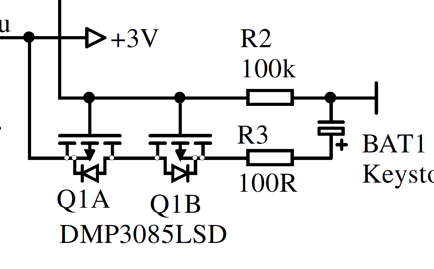

Всъщност за да имаш добро разделяне ти трябват два п-канални мосфета или един двоен.
Capture.PNG [ 66.18 KiB | Прегледано 3742 пъти ]
