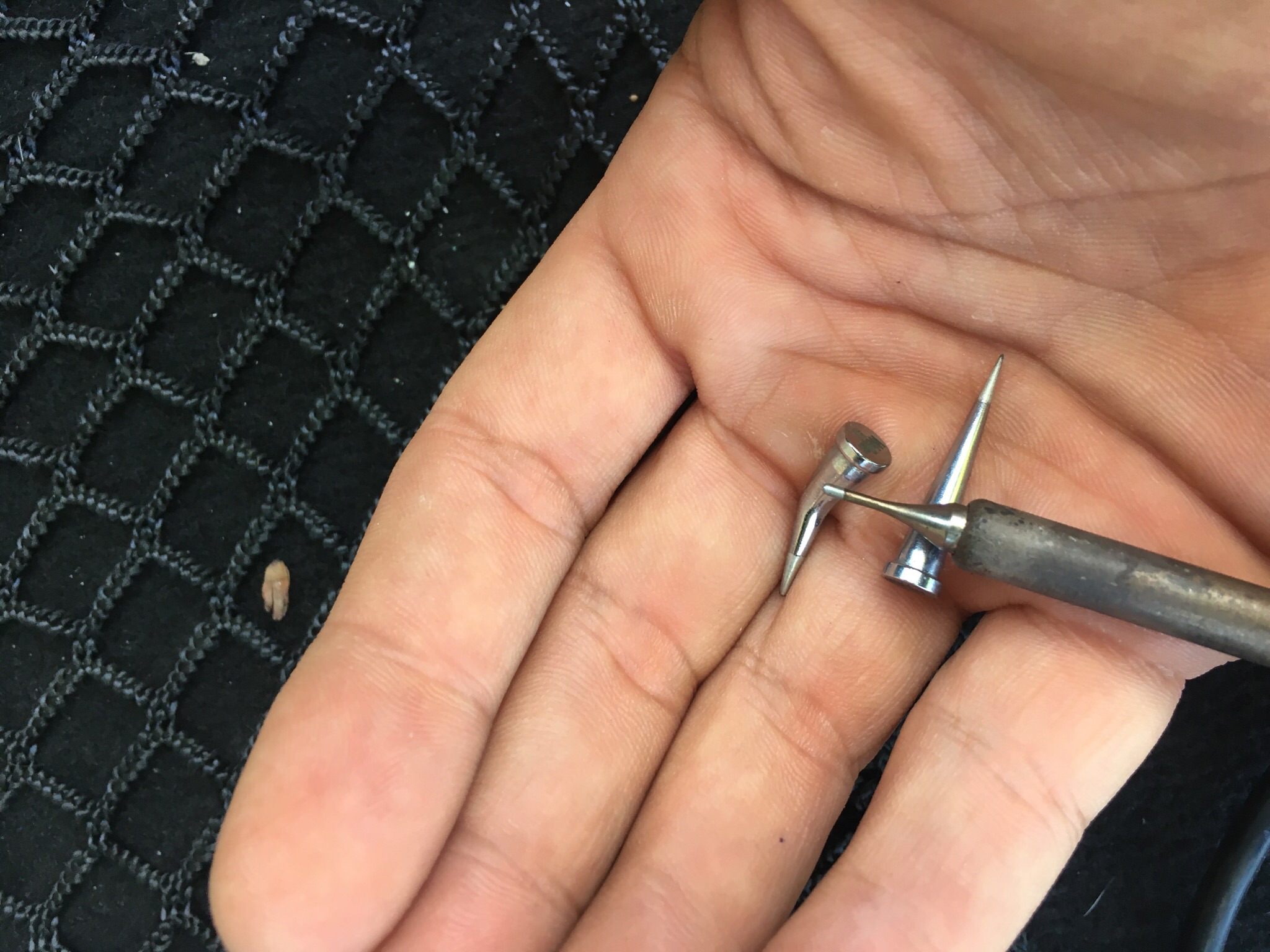

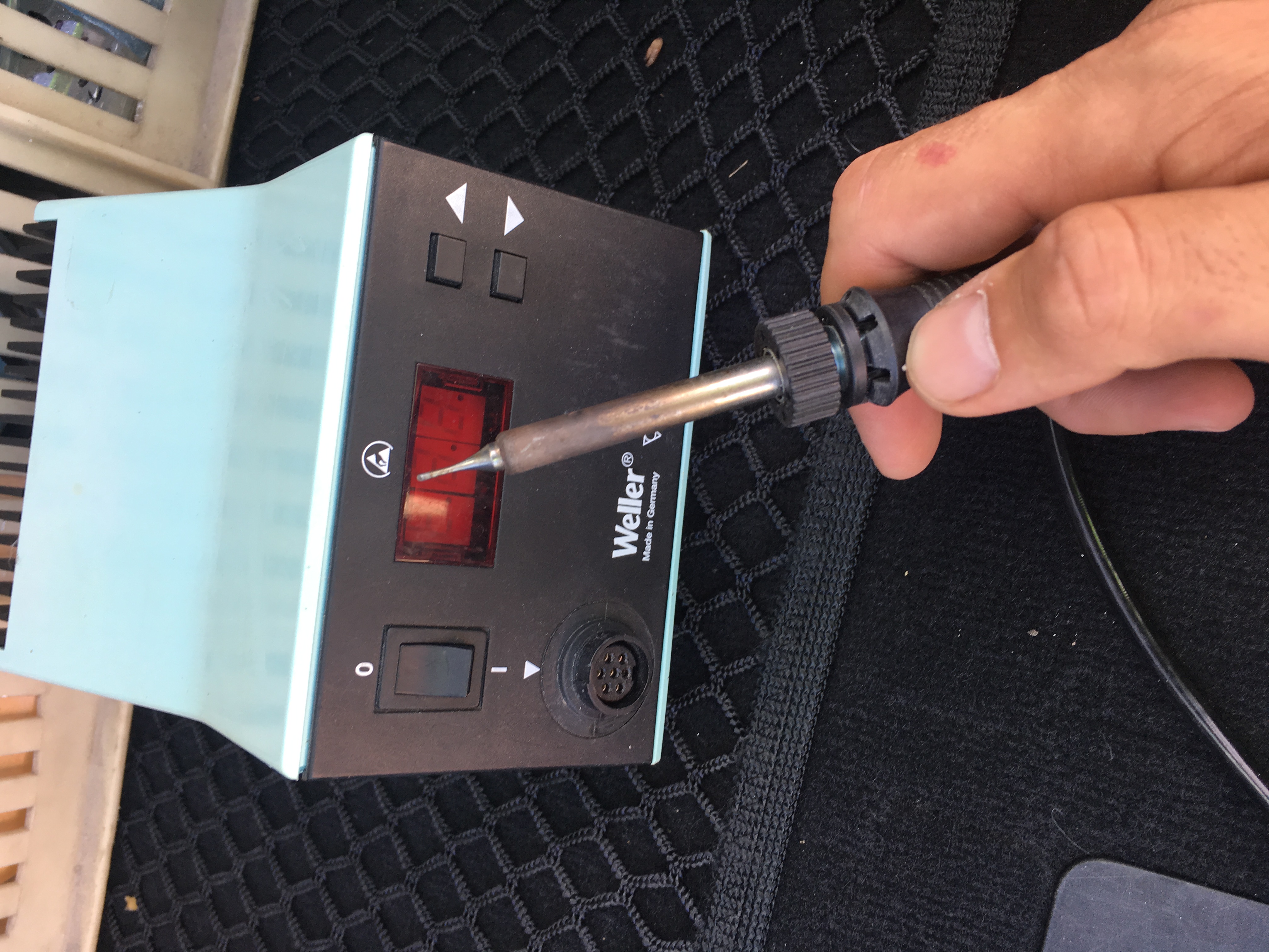

чудих се между пуд 81 и pud 151 взех 81 цата незнам дали сгреших знимавам се с авто електроника

С кое е по добър 150 ватовия .. Препоръчайте ми човки за този

Индивидуално е, но аз не харесвам човки тип "пирон". Тънък връх, лесно изстива, няма площ за да отдаде топлината...
Тип "отвертка" ми допадат повече.

Weller имат и доста по масивни конусни човки, имат и такива с плосък връх. Тази на снимката е с много тънък връх, става за дребни неща, дори и там разпояването ще е зор.
