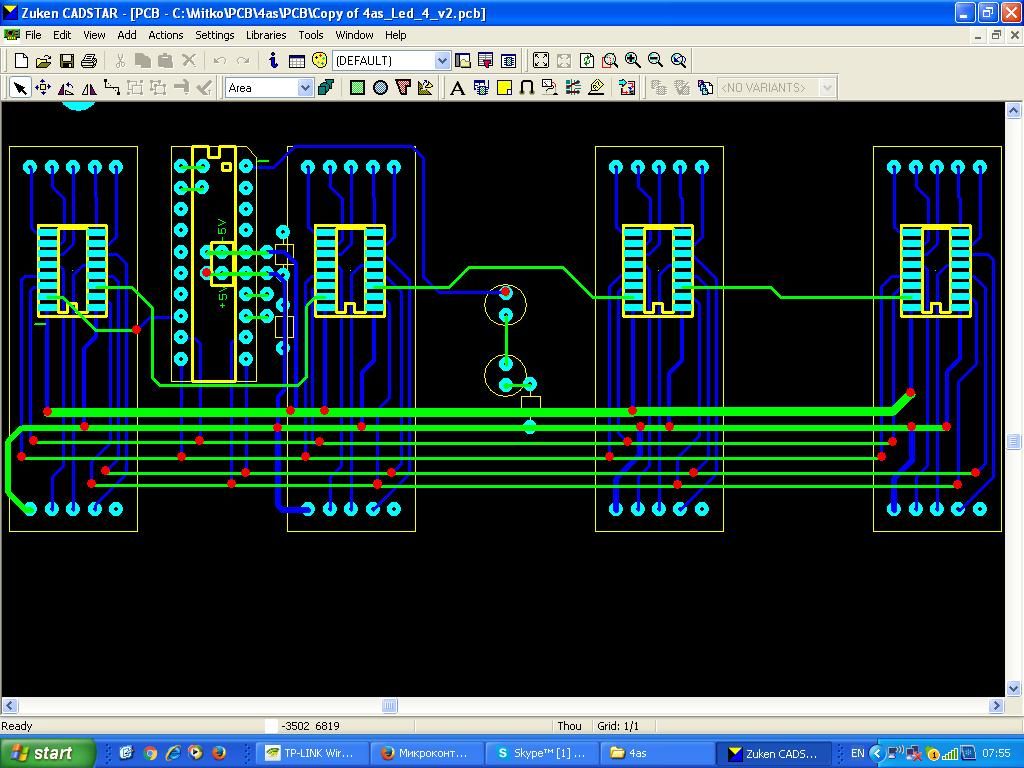

Мнение Re: Драивер да пуска +9v 200mA ?
mitko_el написа:
Мерси за отзива @4040 ... Ще го мисля :)
Ми те това измъдрих :)
4as.JPG [ 135.15 KiB | Прегледано 4445 пъти ]
Това което си измъдрил, прилича на платка, а не на схема... :D
Пон Яну 04, 2016 11:20 am
Мнения: 1757
Тъй си е :) Почти е готова платката , ма сега друг дерт. Останаха много кълки фри на проца , та добавам дата и температура да показва.
