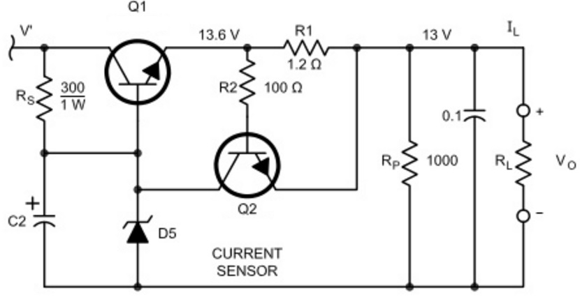

Преди време съм правил нещо подобно за униполярно захранване.
powers.jpg [ 11.21 KiB | Прегледано 4863 пъти ]

Ами обратен наклон означава, т.е така го наричаме ние.. това което е дал ilkor.
Пон Окт 19, 2015 8:03 am
Мнение Re: Bipolar foldback circuit
схемата на илко по-скоро ще отреже тока вертикално. убратния наклон се получава при късо и се осигирява малко по-трудно.
ДедоБоре, схемата която ще ограничи тока вертикално е друга - нарича се токов ограничител. По долу давам един вариант.
Горната схема реализира обратния наклон - тествано е. (и е по учебник)
current-limiter.jpg [ 47.36 KiB | Прегледано 4754 пъти ]
Пон Окт 19, 2015 10:47 am
