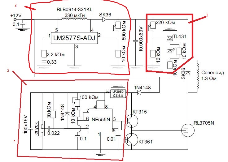

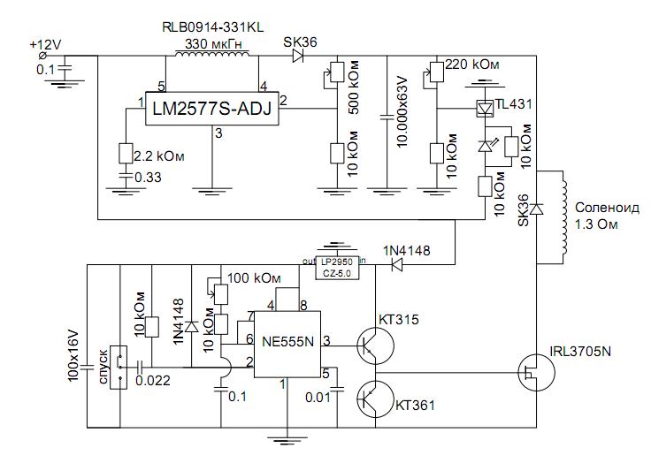

Здравейте.
Моля за малко помощ за реализиране на ел.схема.
Имам схема на електронна схема,но имам проблеми за намирането на нужните ми елементи.
1.Не знам колко мощни трябва да са ми съпротивленията - ще бъда благодарен ако може някой да ми обясни как да си ги изчислявам занапред.
2.Руските транзистори KT315 и KT361 с какво мога да ги заменя,еквивалент на въпросните или по-добри за моето устройство.
3.NE555N кой тип точно трябва да избера?От конрад са ми писали,че има различни видове.
Ако някой има предложение за подобряване на електронната схема,моля да сподели.
В какво се състои схемата:това е руска схема на електромагнитен удърник.Трябва да зареждам кондензатора до определен волтаж и да може да се контролира импулса,който се подава при затваряне на веригата. И целта е максимален брой цикли.
Благодаря предварително на отзовалите се.

Това е все едно да питаш от къде можеш да намериш части за катапулт.
Я кажи по-точно какво трябва да прави тази схема.
Този соленоид какво прави? За AIRSOFT ли е?
Пет Яну 30, 2015 2:13 pm
Мнения: 3085
Мнение Re: Помощ за реализиране на ел.схема
Всичките резистори са маломощни, потенциометрите са тримери, за много по-малко пари.
транзисторите КТ315 и КТ361 -са какви да е - само да им отговаря поляритета.
Потърси някой приятел/познат , дето е пипал поялник , иначе тази тема ще се проточи до Коледа.

stefan63 написа:
Определено!
Не си си поръчал 10 000 мкФ кондензатора например, базата на КТ361 не е висяща, пък и ползата от него и КТ315 е съмнителна, също както необходимостта от линейните стабилизатори и т.н.
Признай си какво си намислил, че така на тунинг за Гоуф прилича - да харчи литър на хиляда километра :)

Схемата ти е объркана(малко) направи тази! Частите ги има по магазините и не е нужно да се правят поръчки!
Съб Яну 31, 2015 1:01 pm
Мнения: 1438
Бе тя хубаво е объркана, ама защо изхвърли горната част, която в случая е по-важната за целта? Идеята не е просто да си щракаш един електромагнит а да се получи мощен удар за кратко време, който се осигурява точно от горната схема. От долната единствено зависи продължителността на импулса.

Каква е целта на схемата.
Заряд на голям кондензатор и изпразването на енергията във електромагнит.
Това е най-простото обяснение.По-подробно: соленоида ще отваря клапан,който е за голямо във диапазона 0-250 бара.Клапана е със сечение 10-тина мм за това трябва сериозен удър на соленоида за да го пробие. Целта на схемата е да получа константни удъри на електромагнита и максимален брой цикли заряд на кондензатора. Управлението на импулса е за да мога да контролирам,колко време да е отворен клапана.И да пипал съм поялник ако има готова схема и елементи мога да си реализаирам схемата,но само това :).
П.С- Кондензатора си го имам 20 000 х 63в и LM2577 си я имам.
А ето тук един руснак е направил готова платка,но не ми пише да си купя готова платка.
https://www.youtube.com/watch?v=Lb0R_VBhqEU
Нед Фев 01, 2015 9:25 pm

А правилно ли си разчитам схемата :).
До колкото аз разбирам поле 1 ми прилича на voltage divider, след който имам TL431 регулатор с който мога да си регулирам изходното напрежение между Vref и 36в посредством двата резитора.А самото поле номер 1 ми прилича,че е просто един светодиод,който ще светне щом кондензатора е зареден.
Поле 2 спусъка: полето,което според мен може да се замени с един микроконтролер със подходящ source code за да контролира импулса към транзисторния ключ.
Поле 3 си е просто dc-dc step up converter.
Моля да бъда поправен където бъркам просто аз така си разчитам схемата като функционалност.

Пон Фев 02, 2015 4:22 pm
Мнения: 877
Транзисторите КТ315 и КТ361 ми изглеждат слабички за това място, първият е за максимален ток 100 мА, втория за 50. По добре да се махнат и да се свърже изхода на таймера директно, изхода му осигурява 200 мА. Може и да се заменят с по-мощни, 0,5 - 1 амперови.
С микроконтролер ще стане по-компактно, и ако се работи с 3 елемента АА може да отпадне и стабилизатора на 5 волта, както и блок 1 от схемата.
Пон Фев 02, 2015 6:16 pm
Мнения: 2011
scandalo, правилно си разбрал.
До колкото аз разбирам поле 1 ми прилича на voltage divider, след който имам TL431 регулатор с който мога да си регулирам изходното напрежение между Vref и 36в посредством двата резитора<- това ти е само индикатор.
Направи схемата а после апетита с яденето, ако минеш на микроконтролер за момента само ще си усложниш задачата инак идеята е добра. Примерно натискаш спусъка и с две групи кондензатори готови за разреждане т.е. когато се разреди едната да подготви другата за бързодействие а за зареждането има е нужно инверторче. Не е нужно една раница с батерии освен ако не си с електрокар. 8O
