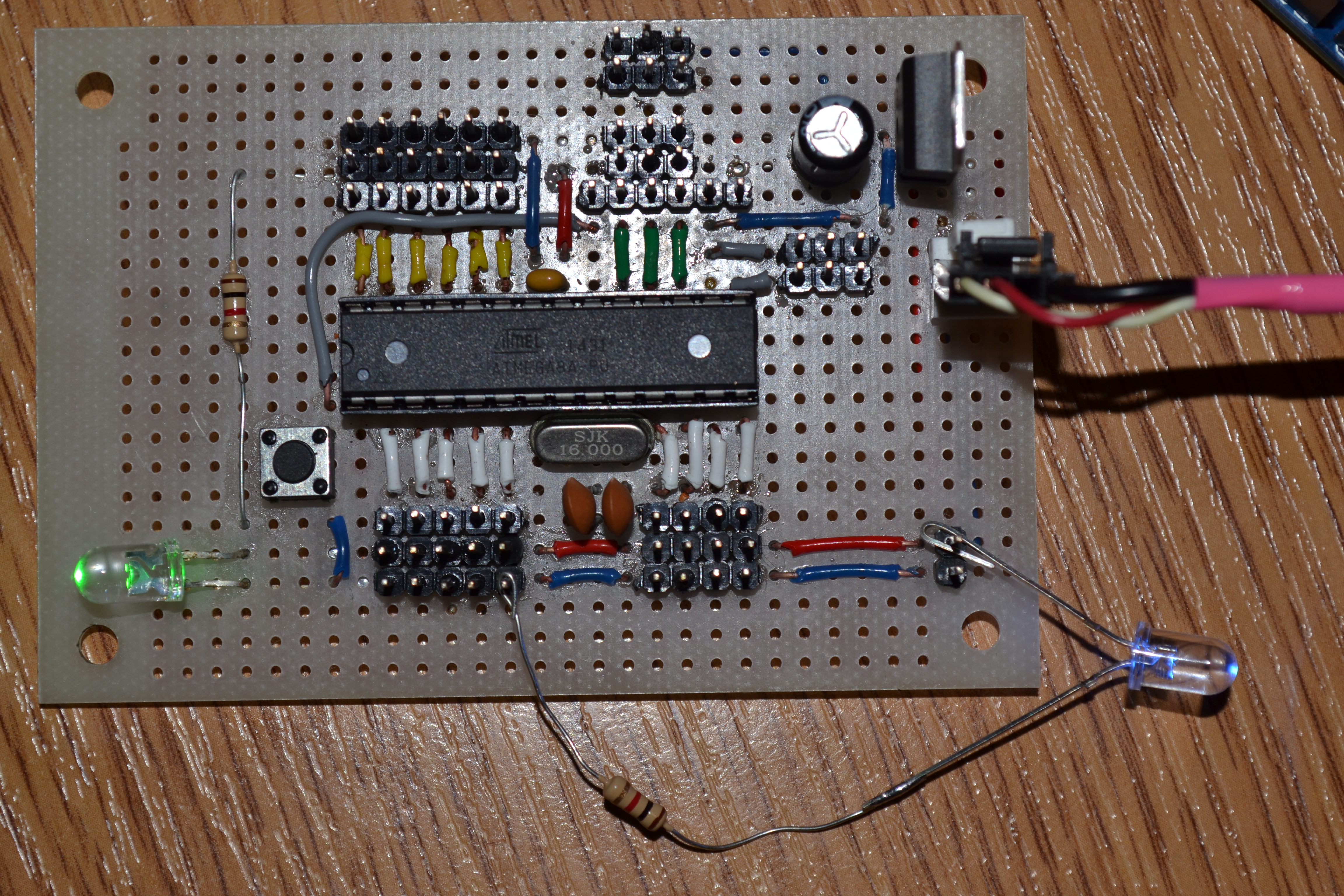

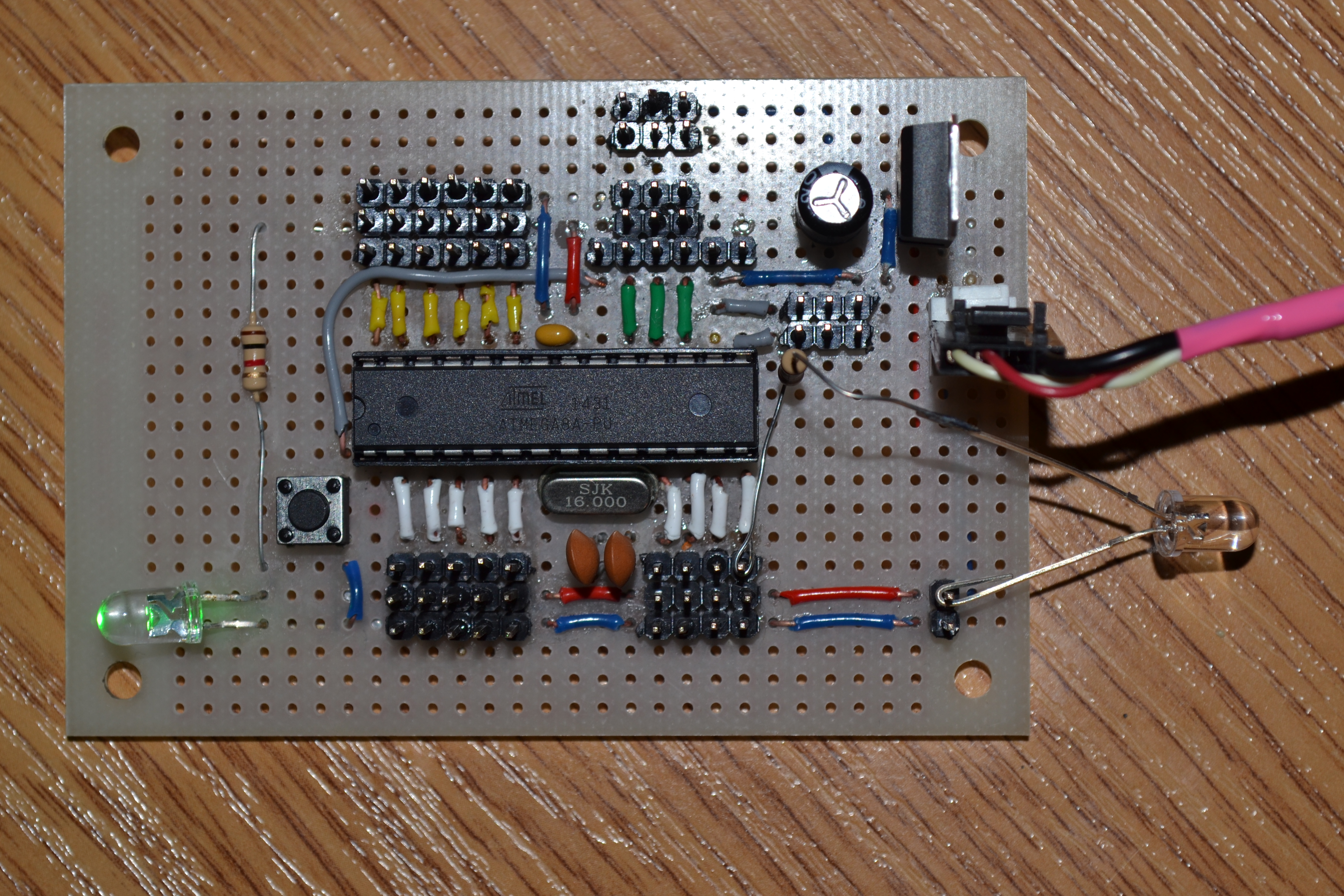

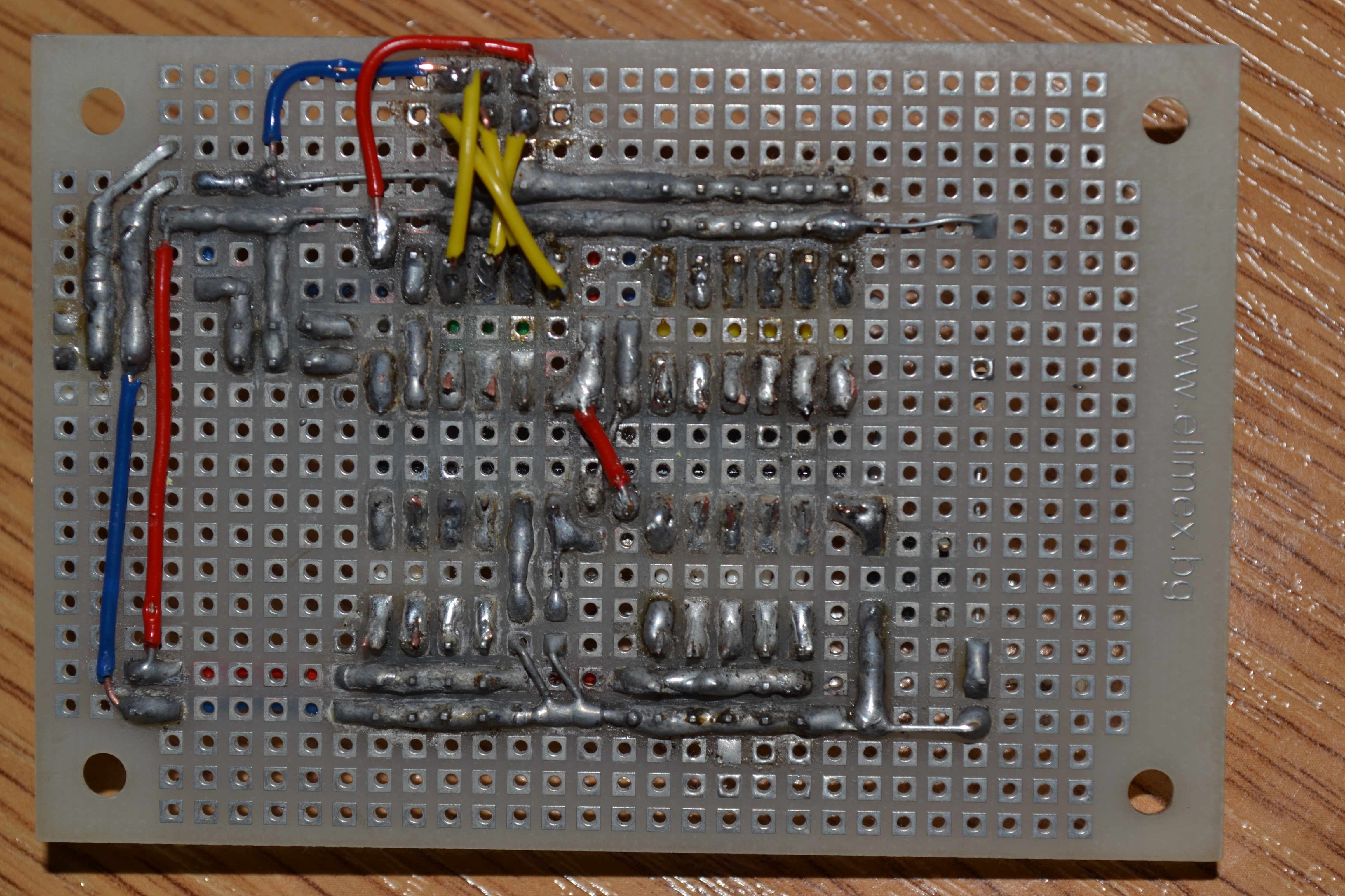

По-дългия пин на лед-а свързвам с 5V. Открих какъв беше проблема с ICSP порта - като цяло бях ги поразместил стабилно, дори не знам как ме свързваше с чиповете и upload-ваше програмите, но сега всичко е OK. Вече се свързвам с чипа и без външен източник само чрез кабела на usbtinyisp-то.
Проверих всички спойки с волтметър и бяха проводими. Освен това изчистих платката от флюс със спирт и почистих добре линиите между спойките. Резултат обаче - няма. Не мога да накарам лампичката да мига. С волтметър PB0 ми дава 3V, но свържа ли лед-а - нищо. Ето малко снимки:
Коментар на файл: LED свързан към 5V и GND.
DSC_2406.JPG [ 5.35 MiB | Прегледано 3472 пъти ]
Коментар на файл: LED свързан към PB0 и 5V.
DSC_2404.JPG [ 5.69 MiB | Прегледано 3472 пъти ]
Коментар на файл: Платката отзад.
DSC_2405.JPG [ 6.98 MiB | Прегледано 3472 пъти ]
Лампичките светят доста силно, но от светкавицата се вижда слабо.
Възможно ли е проблема да е от reset бутона? В урока бутона беше само с 2 пина, аз сложих с 4. Прочетох, че са същите като тези с 2 и са 2 по 2 свързани пиновете им от към широката част. В някои схеми в интернет виждам, че на мястото на бутона използват резистор.
