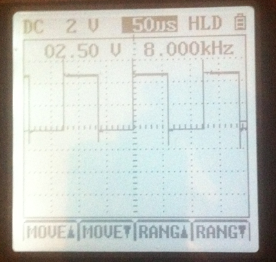

Така изглежда сигнала преди делителя:
IMG_1165.JPG [ 118.99 KiB | Прегледано 5774 пъти ]
Така след:
IMG_1166.JPG [ 123.24 KiB | Прегледано 5774 пъти ]
А това е, ако сложа 5V на входа:
IMG_1169.JPG [ 132.43 KiB | Прегледано 5774 пъти ]
Съб Ное 08, 2014 8:37 pm
Мнение Re: Нищо не разбирам :(
Аве рек - какво искаш повече от това - там ти показва 1.25 волта ама тва е средна стойност. При 50% е нормално толкова да ти показва :) . Ти навсякъде си на 2v/div и навсякъде се вижда че положителната част ти е малко над линията на делението - където са ти 2.5 волта...

Да бе верно, глей къв съм тъп. :D
