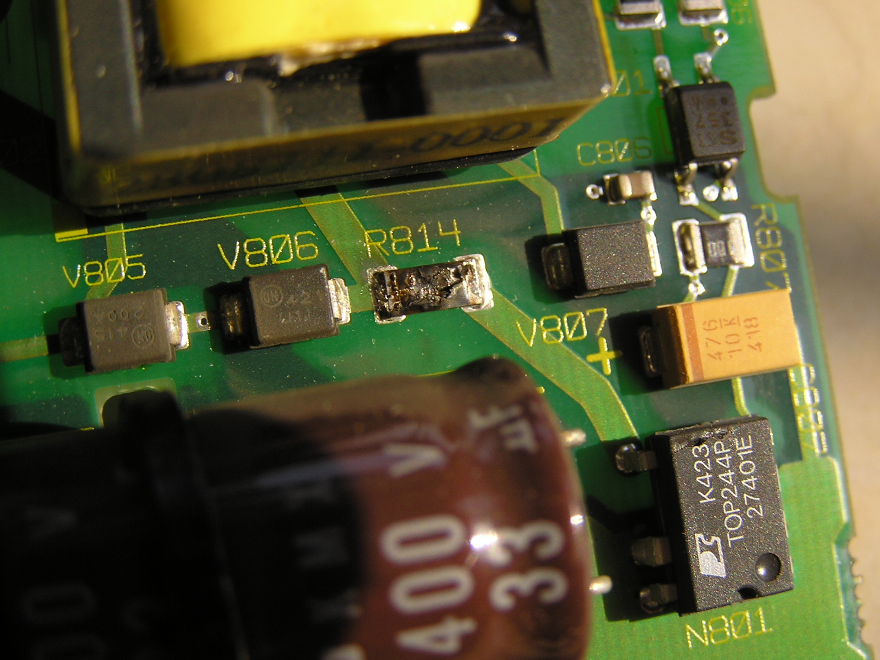

Скапа се захранването на контролера на една машина, трябва спешно да го оправя.
Схемата е с TOP244P по даташита само има добавено едно съпротивление от 5 пин (D) към трафа всички други крака са на маса. Та това съпротивление се разцепи и също и чипа. Намерих в един китайски форум че стойността му е 0.39 ома, по нито една схема в нета го няма там, ама тука е сложено. Има ли причина да се скапат тия работи или просто им е дошло времето. Гледам в Комет го имат чипа ако го сменя трябва ли да сменям и диодите, на мерене уж са здрави, кво друго да проверя.

А трафа кака е? Сменял съм "цъфнал" TOP220 ама знам от кво беше цъфнал. Имаше и карантия нацъфтяла, ама бяха измили машината с водоструйка и работата беше ясна :) Сменяй смело а като пускаш сложи една прозрачна купа отгоре да не те удари някой шрапнел и гледай ко стаа :)

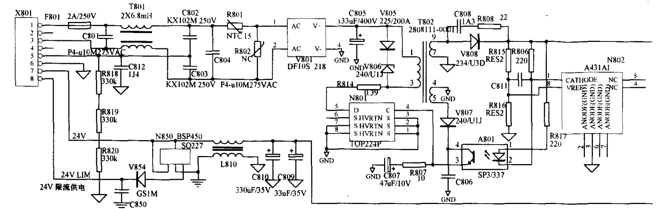

Това би трябвало да е схемата му.

принципно не му трябва това съпротивление -> смени чипа и сложи жичка на мястото му.
някаква кръпка е, явно трафа не са го намотали много добре.
ако можеш смени диода и трансила, може и с крака да сложиш, хем да се охлаждат през тях.
хубаво е и двата диода да са маркови (тези са сложили ON), диода трябва да е бавен 4107
смени и електролита. задължително 400V и с по-дълъг живот.
схемата е правилна. тази част от снимката изглежда грамотно направена. аз бих дръпнал тантала по-далеч от тая писта към трафа.
за да гори тоя чип или е влязла гръмотевица (по-високо напрежение), или трафа е пукнал между някоя навивка.

Ей Мичев супер си, от къде изкопа схемата.
