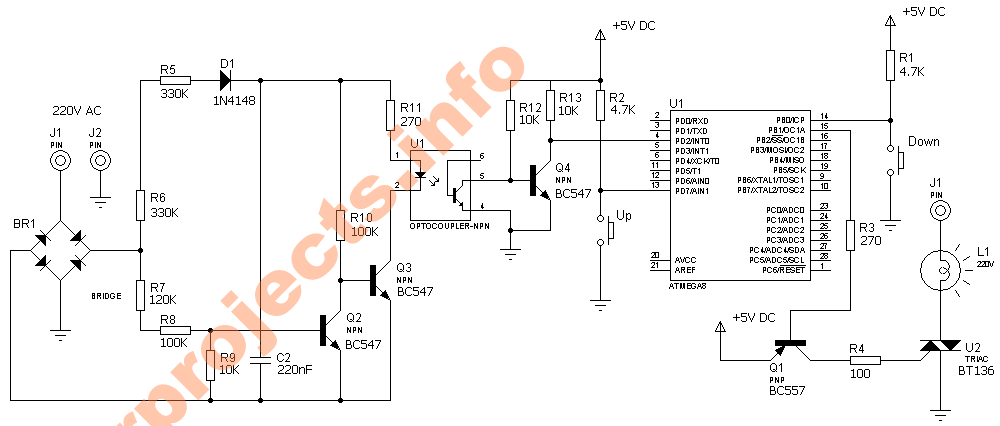

Ето един пример, един приятел ми го беше пратил, но така и не стигнах до реализация за да тествам.
Тук се дава как се взима сигнал от мрежата - отчита преминаването през нулата.
И как се управлява силовия елемент.
Лампата я свързваш на мястото на TR1.
Втория пример - от нета е .

Dimmer-Schmatic.gif [ 16.5 KiB | Прегледано 3416 пъти ]

Тази схема е някакво недоразумение с излишък от еуементи:
1. За какво му е на човек оптрон, щом схемата не е галв. развързана от мрежата?
2. Ако човекот беше добавил един оптрон за палене на мощния триак- нещата щяха да изглеждат малко по-добре.
3. Защо е показано външно захранване за +5В, а схемата не е захранена директно от изправената мрежа? Малко вероятно с външно захранване да се докара много по-голямо кпд...

dan написа:
1. за да може да се оправи с покъщнината - по-точно, с потенциала на масата на глупаво измисленият детектор за преход през нула
2. никой не знае
3. защото вероятно не му стига точецът...
