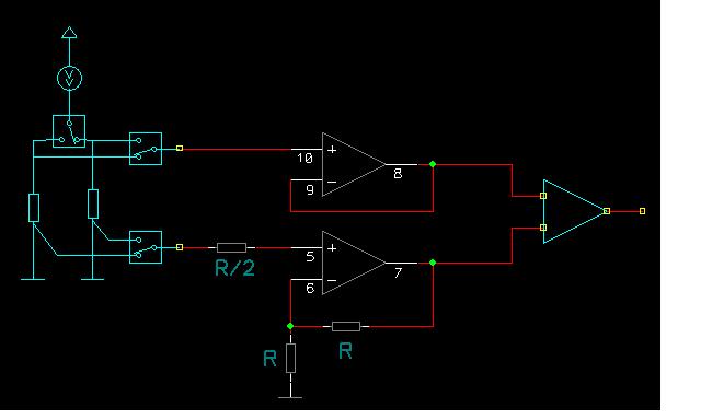

Домързя ме да го начертая като хората, но идеята се вижда.
Pt100.JPG [ 17.96 KiB | Прегледано 3138 пъти ]

Температурният дрейф на ключовете е значим когато са затворени, т.е. когато през
тях тече ток. Ако превключваш "напрежение" (в крайна сметка винаги превключваш
ток, напрежението не може да се превключва, но разговорно казваме така в смисъла,
в който го разбираме), сензорът - да кажем 2-3 кила - и ключът са свързани последователно
и през тях тече един и същ ток. Ключът като нищо може да си промени съпротивлението
два пъти върху целия температурен обхват; ето ти 10 че и повече ома промяна, на
1 кило това си е вече 1%.
Но може би ти искаш не да превключваш тока през сензора а към някакъв по-високоомен
вход, тогава тая грешка ще е по-малка, навярно може да се докара до незначителна.
Вярно, че тук сигналите са безкрайно бавни и може и така.
[edit] Баш както си го нарисувал няма да стане, входният ток на тия усилватели
е съпоставим с leakage тока на ключовете. Някакви резистори от + входовете
към маса все ще трябва да сложиш. [/edit]
[edit2] А R/2 какво е? :D :D :D
ОК, добре де, загрижил си се за входния ток все пак - ама имаш по-сериозни грижи
от тая свързани с него и ключовете [/edit]
Нед Яну 20, 2013 3:46 am
Мнения: 3202
Мнение Re: Превключване между няколко Pt100
Идеята е да се използват усилватели с МОС транзистор на входа, при които входния ток е нано ампери (та и по-малко) и директно влиянието му може да се пренебрегне при толкова нискоомни вериги (50-400 ома на сензора). Вярно е, че чисто теоретично има грешка в следствие на не-нулевите входни токове на усилвателите, но тя на фона на точността, която може да се извлече от Pt100 (та и Pt1000) може спокойно да се пренебрегне ... (смятал съм я на времето)
ОК, добре де, загрижил си се за входния ток все пак - ама имаш по-сериозни грижи от тая свързани с него и ключовете
Ако виждаш проблем - дай да го коментираме. Все пак идеята е да дадем някаква насока на DAN ...
Нед Яну 20, 2013 3:54 am
