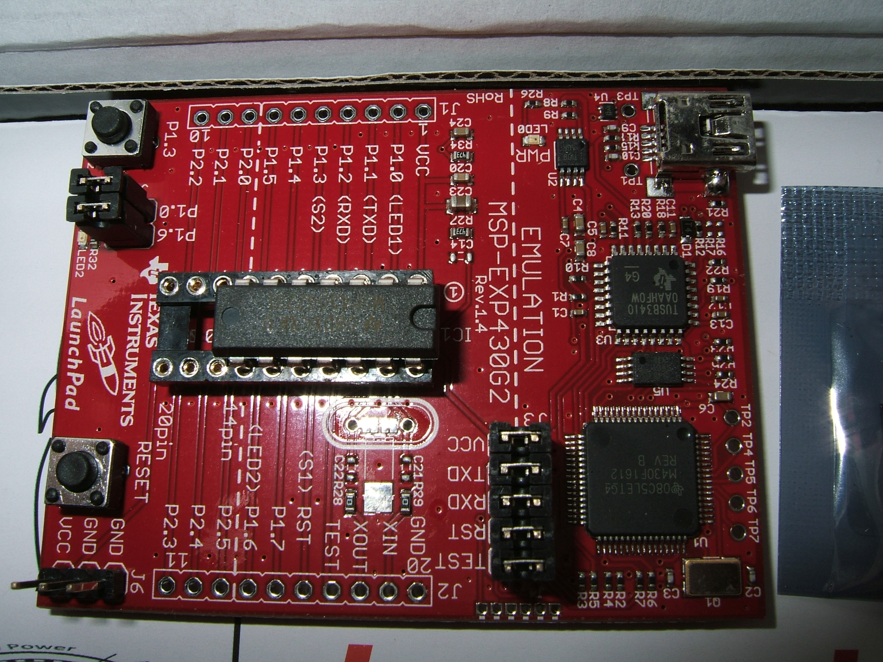

Каубойците завлядяват нови пазари, искат да изместят PIC и Arduino с тяхното предложение http://ti.com/launchpadwiki. Изображение
След, като я чаках 3 месеца играчката ми пристигна и имам
няколко въпроса. Ако се сетя за още ще редактирам и ще ги добавям.
1. http://processors.wiki.ti.com/index.php/MSP430_LaunchPad_%28MSP-EXP430G2%29?DCMP=launchpad&HQS=Other+OT+launchpadwiki#MSP430_Value_Line_.28MSP430G2xx.29 Защо имат контролери с 0.5, 1 и 2КБ памет. В 2010
си мисля, че крачетата на микроконтролера са най-скъпата му част. А дали ще добавиш 0.5К или 64К цената за производство, ще е еднаква
(поправете ме ако греша). Разбира се човек не прави контролерите само с 64КБ, ами примерно 80КБ, проверява за грешки и оставя само
64КБ, а останалите ги деактивира.
2. Същия ми е и въпроса за рама. 128 байта ми се виждат малко. Наистина само с 128 байта кода става по компактен, но си мисля, че ако
се увеличи до 2КБ или 4КБ, че има човек по-голяма свобода, а и процесорите са 16 битови така, че адресацията не е проблем. Може би
заради енегорспестяването са направили паметта толкова малко, но мисля че за повечето приложения си струва 0.1 микроампер за 4КБ рам.
3. По какво се различават MSP430F2x и
MSP430G2x сериите. Вторите би трябвало да са
евтини, но не разбирам защо.
4. LaunchPad се води "flash emulation tool". С него мога да програмирам и да прочета стойностите в процесора(дебъг), но защо се казва
флаш емулатор?
5. Може би най-забавния въпрос. В LaunchPad има микроконтролер MSP430F1612. Този микроконтролер е по-скъп($8,55 цена на бройката при поръчка на 1000 дирекно от TI) и с по-добри характеристики от двата евтини микроконтролера, които ти ги дават към LaunchPad-а. Толкова ли не са могли да го проектират, като Arduino, който може да се самопрограмира през bit-bang на FTDI? Само този чип е 2 пъти по-скъп от LaunchPad в който е!
6. Добре е, че са развили идеята и от JTAG са минали на Spy Bi-Wire (2-wire JTAG), но защо не са продължили нататък и направо не са минали на 1-Wire, не мисля, че бавното програмиране и бавния дебъг са някакъв проблем, а и на микроконтролер с 8 или 14 крачета, всяко едно допълнително свободно краче е голям плюс.
флаш емулатор?
Още преди много луни му викаха FET (на каквото е имало тогава). И аз тогава му зе позачудих малко.
Нед Яну 09, 2011 4:53 am
Мнения: 4585
Местоположение: US
Мнение Re: MSP430 LaunchPad
woody написа:
ike написа:
флаш емулатор?
Това мисля произлиза от факта, че навремето flash паметта не е била толкова качествена и е позволявала 100-тина презаписа, затова при по-големите контролери с възможност за използване на външна RAM са се правели debug инструменти в които е имало такава външна памет, която да се използва вместо вътрешния flash. То и самото име говори за това: FET - Flash Emulation Tool. През 2000г., когато са пръв път докоснах MSP430, си спомням, че се казваше FET, а кога точно са го въвели като наименование не знам.

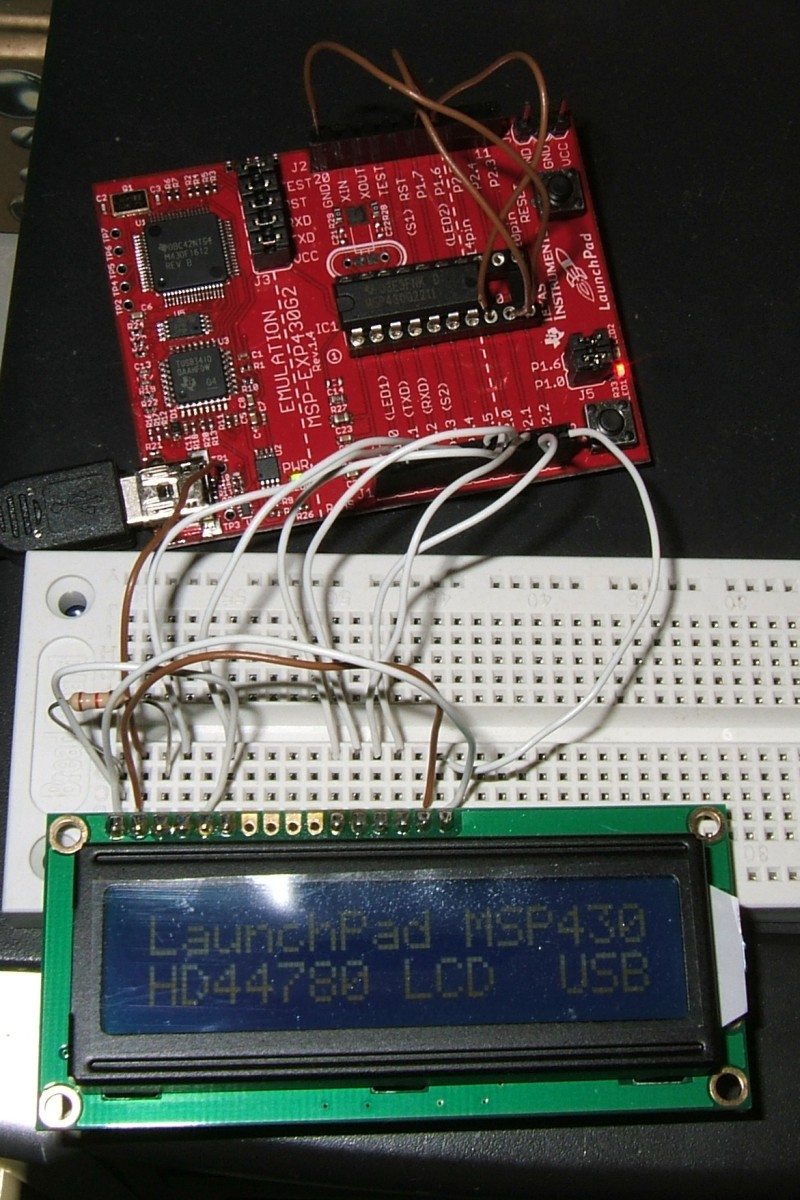

Проект за свързване на LCD към компютъра с помоща на MSP430 LaunchPad
http://hardwarebg.com/forum/showthread.php?p=2697705
software.rar [5.6 KiB]
608 пъти
web.jpg [ 239.07 KiB | Прегледано 16235 пъти ]
