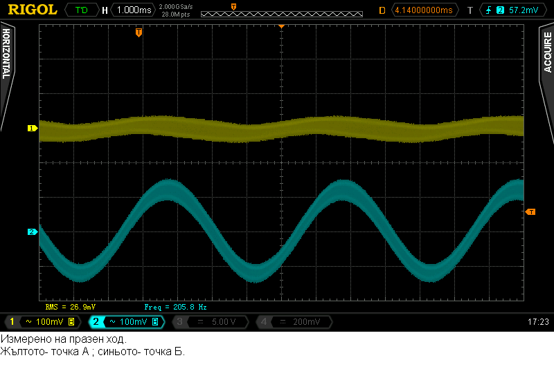

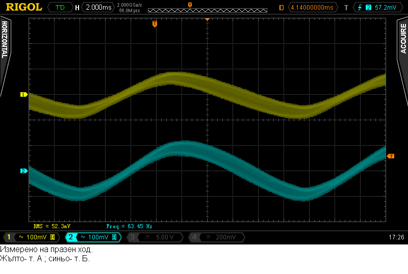

Ето какво се получи на празен ход.
Като натоваря (дори и с 300Вт), сигналът в точка Б изчезва (остават само шумовете).
то всъщност и така трябва да бъде. Но защо при нормални товари не става...

Хм. Оказва се, че имало и други проблеми. На практика при тези товари съм бил далече от линейната област на модулатора и модулация почти не е имало (почти 100 % запълване).
Като отидох да правя измерванията при по-ниски изходни напрежения всичко изглежда, че си дойде на мястото.
