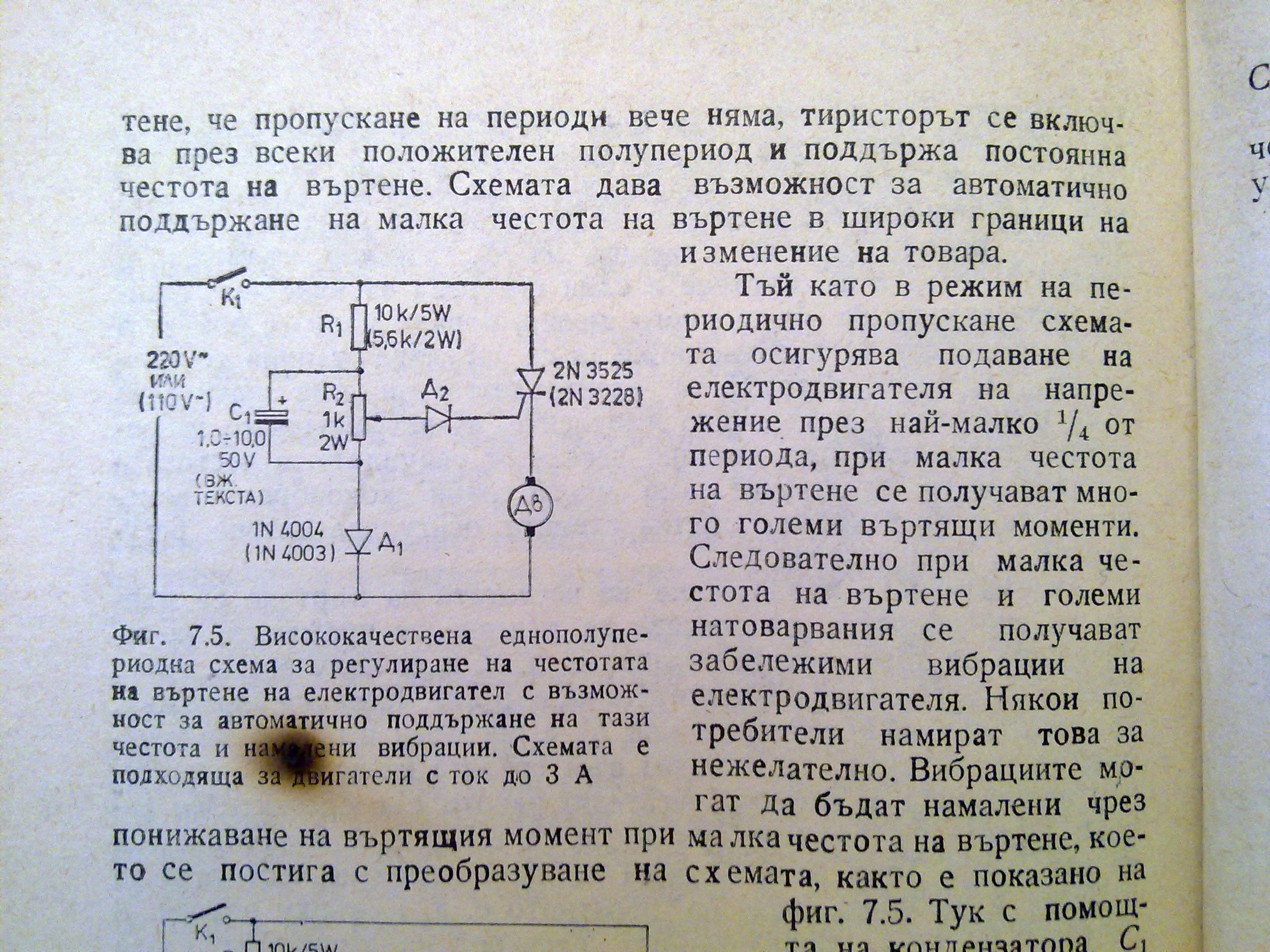

Аз така си регулирам бормашината. С обратна връзка по ЕДН. Но е за 220в АС и става съвсем просто с тиристор и фазово управление в единия полупериод, а в другия следи обратното ЕДН. В ниските обороти е много стабилно макар и с вибрации от 50те Хц. Схемката може да стане и за 12в но трябва да се мръднат някои елемнти.

Не бе, толкова е проста, че чак ме е срам да я пускам в тоя форум :oops: Скопена е във високите обороти, но в ниските е направо злобарка.
Имах нужда от свръх ниски обороти на бормашината, с цел навиване на бяколко стотин резби. Тия с вградения регулатор в ниските обороти( под 50/мин ) нямат въртящ момент. За 6-8мм резба си требе бая усилие. Че и първи, втори, трети метчик. И спретнах набързо ей това. То пък се оказа много яко при половин обоборот/сек. Не се удържа с ръка. Вибрациите са доста, но с по-голям кондензатор намаляват, за сметка на в. момент обаче. Без кондензатор става много люта бормашината.

Това си е класика - просто и работещо!
Само мощният потенциометър е малко проблем.

Абе малко не ми се връзват нещата в тази схема:
Ако бяха сложили двигателя в анодната верига, щяха да могат да сложат диода Д1 отгоре на Р1, Д2 щеше да стане излишен, а т.к. гейтовата верига чисто управляваща, щеше да може да се ползва по-малка мощност за отпушване...

Ако двигателят е в анодната верига, нямаш обратна връзка по ЕДН. И се губи смисъла. То и без това по-просто не може.

Малко не стоплям какво значение има къде е включен мотора (към анода или към катода) по отношение на въртенето му.
Така или иначе през едната полувълна тиристорът е запушен. (всъщност така направена схемата БИ могла да позволи и протичане на ток през мотора през повече от 180 градуса заради индуктивността на самия мотор...)
