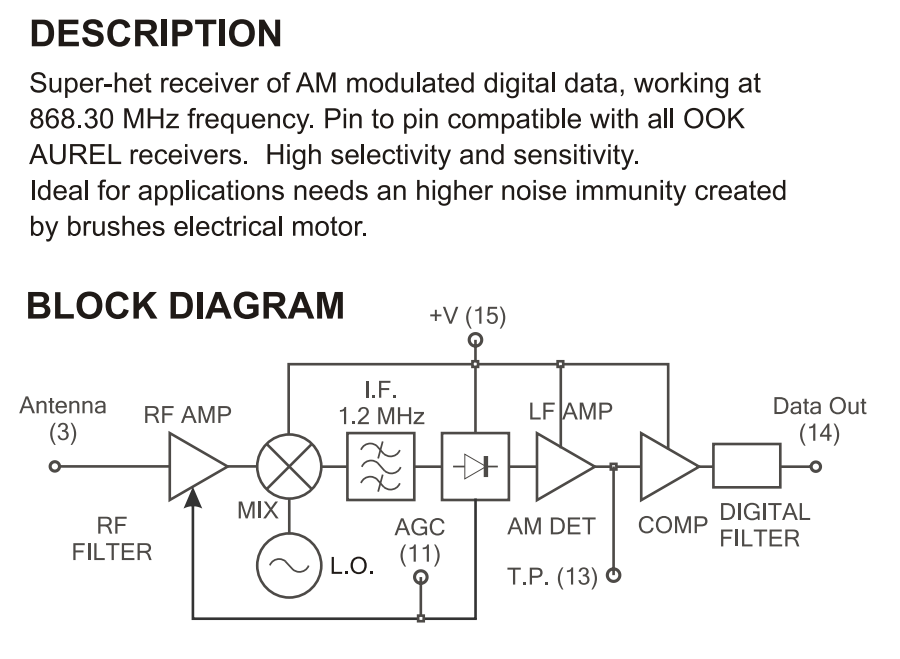

https://www.aurelwireless.com
Преди 10-на години си взех RX-4M30RR01SF. Да заменя дефектирал китайски приемник. Вероятно модела е бил малко по-друг.
Интересното е че има аналогов изход освен цифровия.
Не ти го препоръчвам, просто мисля че е интересно да се разгледа.
Вто Яну 21, 2020 7:09 pm
Мнения: 6435
това вече е интересно, първия модул който виждам с аналогов изход, само не ми харесва Receiver sensitivity: -100dBm
много малко ми се вижда, другите са по -110 и дори по чувствителни, това ми се струва голяма разлика?
Вто Яну 21, 2020 7:23 pm
Мнения: 3549
Ами работата е в консумацията - 70uA. И не е хетеродинен, така както гледам (поне 600k честотна лента на това ме навява).
Другите всичките са поне 3mA. За мен 70uA беше основното изискване - работи на батерии (2 х АА) една година.
Гледам обаче и други от моделите им имат изход след детектора (водят го тестова точка, ама си е изход).
