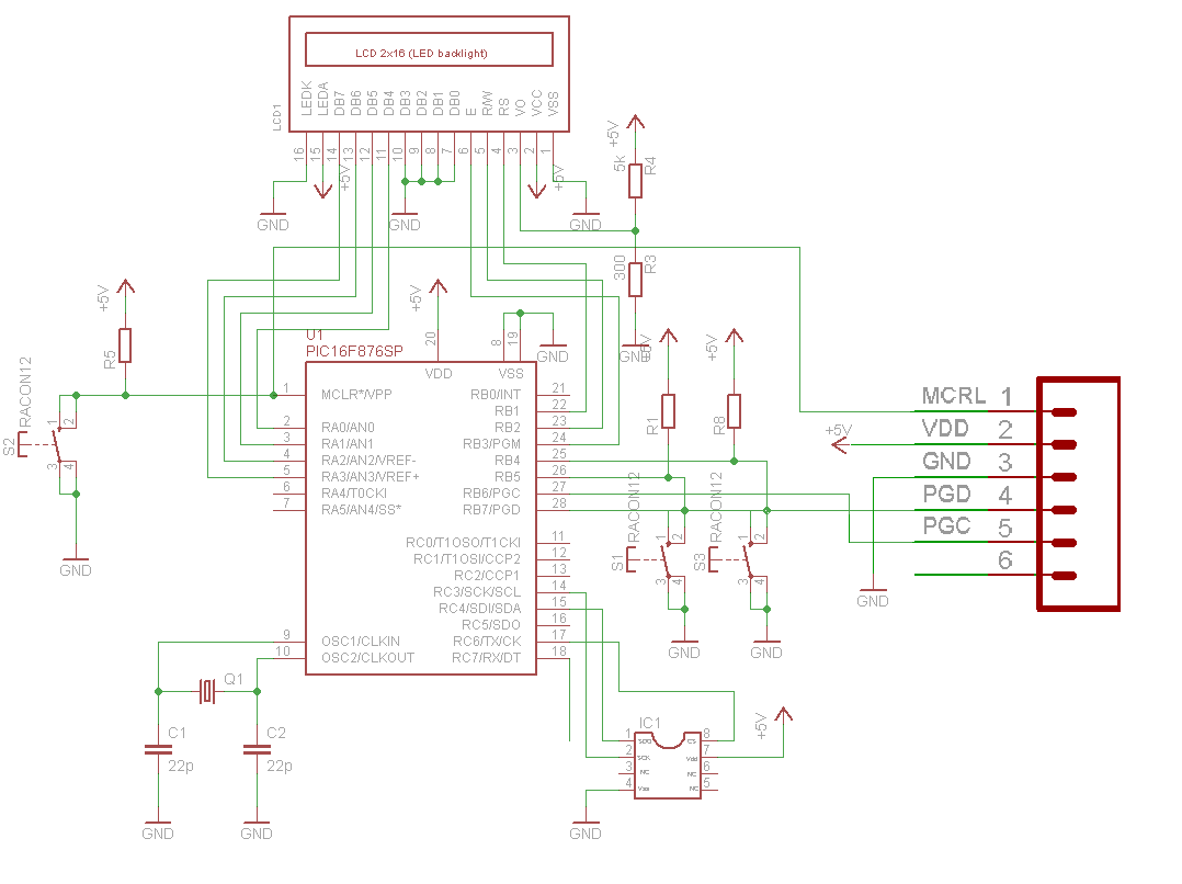

Тоз 6ти пин не съм го вързал никъде, но се колебаех дали трябва да е към PGM, в крайна сметка не го сложих никъде.
icsp.gif [ 3.46 KiB | Прегледано 2328 пъти ]

Не това, как си ги вързал към цялостната схема е важно. Възможно е някой от елементите по схемата да пречи.

Ами връзвах ги в движение, тоест точно така директно са свързани, без никакви резистори и тнт. Разрешени са ми пулъп резисторите на PORTB ако е от значение. Ей ся ги добавих набързо в общата схема.
1.png [ 44.87 KiB | Прегледано 2028 пъти ]

Свържи 6 крак на ICSP към PGM !

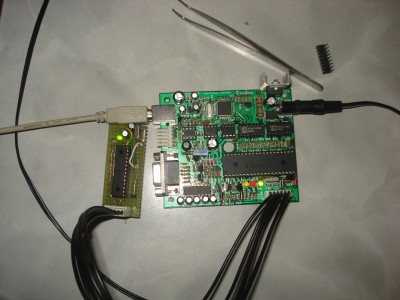

Вързах го и го пуснах ама промяна никаква. Ето как изглежда всичко :?
123.JPG [ 122.36 KiB | Прегледано 2011 пъти ]

6-ти пин е LVP (Low Voltage Programing) не го връзвай по добре. RB4 и RB5 какъв го играят? Пробвай с 4,7к на тези пинове и пулъпите 12 - 15 к. Доколкото знам пика се програмира от съвсем одтелна логика която е много чувствителна на разни ексцесии по PGC и PGD линиите. Особенно на PGD. При такива изпълнения жертваш малко шумоустойчивост. И друго можеш да пробваш - да преместиш тази гимнастика с тия бутони на RB6 а RB7 го оставяш директен без нищо по него.

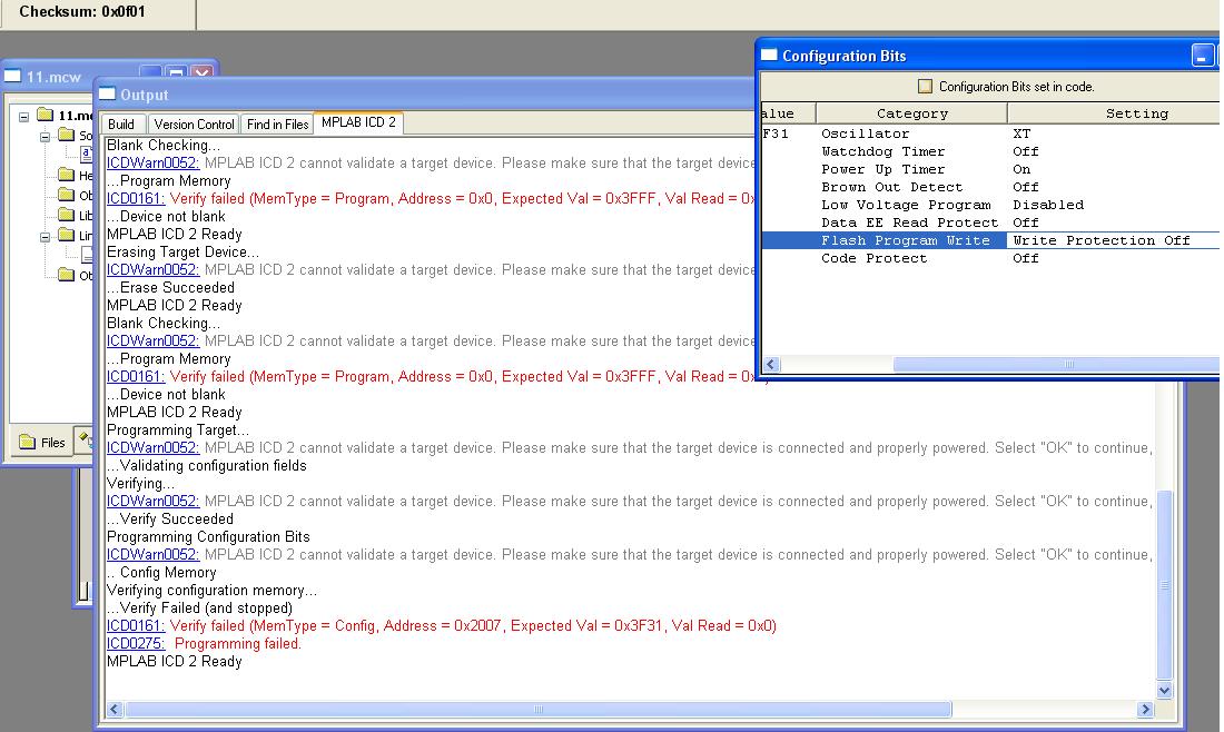

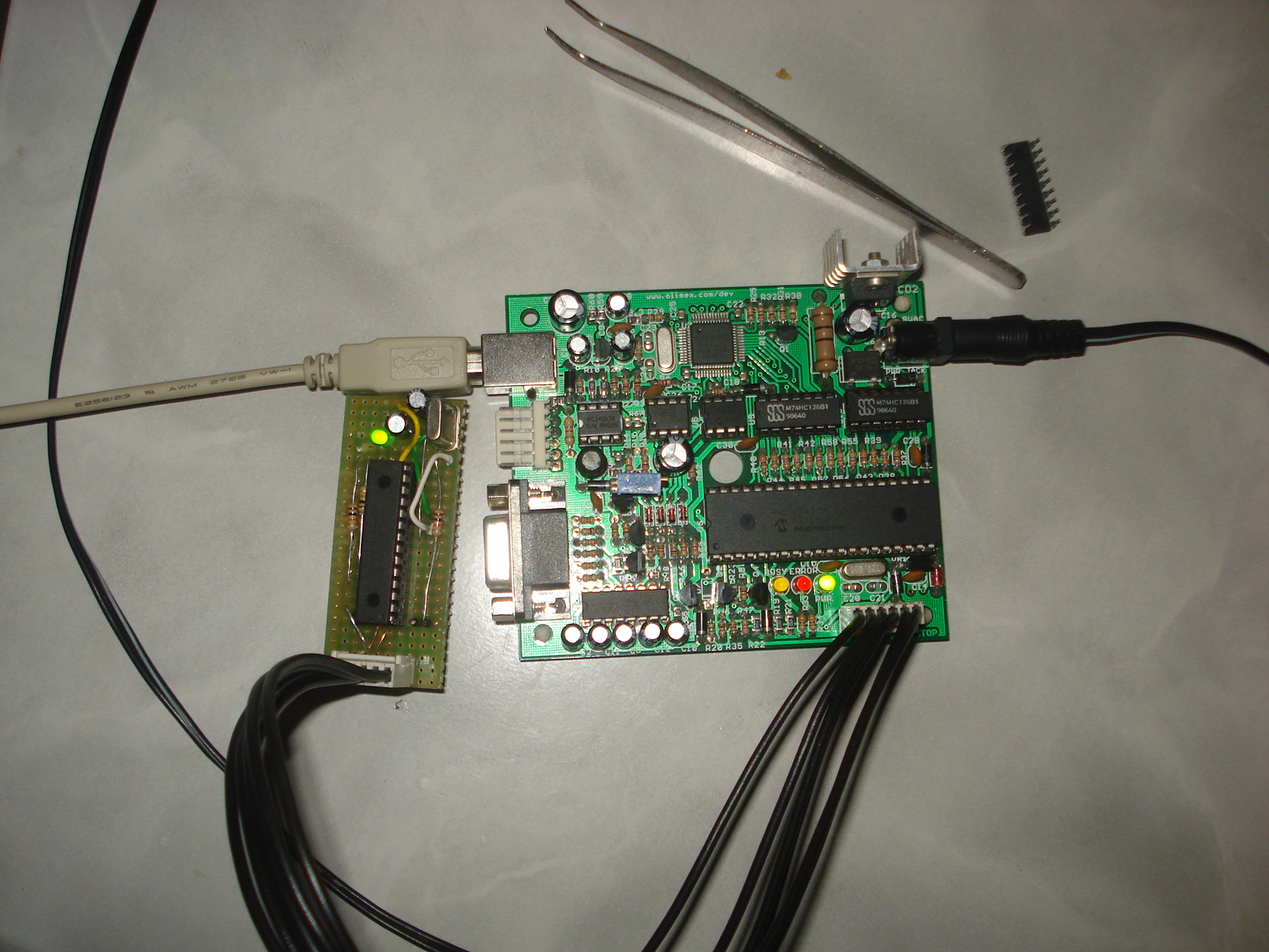

Така, махнах 6тия пин, добавих резистори. RB4 и 5 са ми бутони за инкрементиране и декрементиране, ама не са вързани в момента. ICSP-то си е директно вързано към процесора без да има нищо друго закачено на тия пинове.

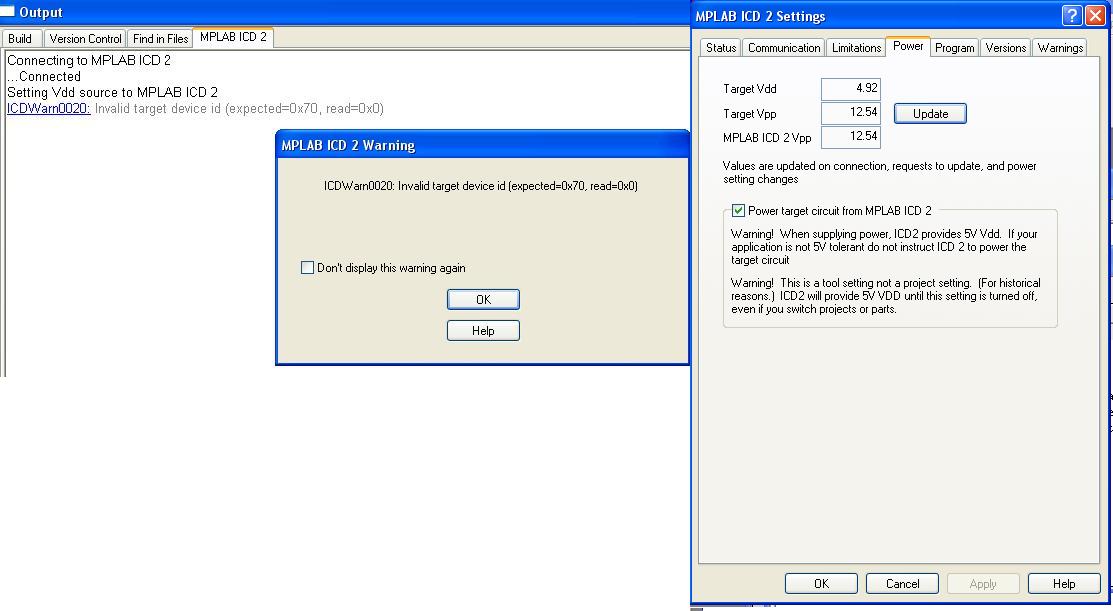

При пускане на програматора ми дава следната грешка, след което правя настройките както е показано на първата снимка. И после си се появява тая грешка от предишния пост и не ще да се програмира .
А на втората съм снимал как ми изглежда така да се каже опитната постановка. Направил съм отделна платка на процесора с осцилатора и кондензаторите, пулъп резисторите и диод за да показва че има захранване. Та да не подмятам цялата платка, ползвам само това малкото.
DSC09933.JPG [ 901.03 KiB | Прегледано 2015 пъти ]

Е не знам вече. Сигурен ли си че не си обърнал кабела? Пробвай да махнеш всичко - оставяш само 5-те пина за програмиране. Най-добре си направи едно отделно цокълче със запоени 5 жички на него.

Трябва да опиташ и програмиране с отделно захранване на таргета, а
на ICDто да изключиш подаването на на 5 волта от options.
