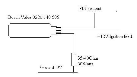

Съжалявам но в момента нямам схема под ръка. Транзистора се клати директно от контролера и регулираш напрежението на намотката за отваряне на клапата. Другата бобина е свързана постоянно през резистор колкото повече намаляваш запълването толкова клапата се затваря или обратното. Разгледаи megasquirta extra там има вариант с такова регулиране и работи задоволително щом смогва на климатик и фарове. Ще потурся и ще кача при първа възможност

работи доста време вече и не виждам какво лошо да е захранена . Има доста електронни устройства с работещи постоянно намотки. Ако е оразмерена добре не би трябвало да има проблем

свързал съм намотката която запушва дросела през резистор защото и двигателя засмуква клапата така трябва по малко магнитно поле за да се затвори а другата е през транзистор с шим. Управлява се плавно с климатик и фарове

- транз.1 се отпушва. Това индуктира поне замалко но достатъчно положително напрежение на дрейна на транз.2 и то става около 2xVdd. Нищо лошо ако не бяха защитните диоди които толкова дълго обеждавахме Река да сложи - в случая диода в намотката на транз.2 направо окъсява транз.1.
- транз.1 се запушва. Напрежението на дрейна му тръгва да скача към безкрайност обаче още като достигне 2xVdd напрежението на дрейна на транз.2 става отрицателно и вътрешният диод се отпушва. Това го подгрява но спасява транз.1 от свръхнапрежения.
Защо не грее транзисторът на teglicho: защото отсреща има тъп резистор който не товари много при включване и демпфира успешно при изключване.
Рек, ся като си сложил новите транзистори пробвай какво ще стане като махнеш външните диоди :) Най-много да ти се наложи да ги сложиш дрейн-сорс за да шунтират вътрешния диод.
И не искай клапичката да вибрира прекалено бързо, ей!
Edit за икономията: щом като двигателят засмуква клапата токът през едната намотка ще е в пъти по-малък от през другата. То май вторият транзистор наистина само пречи.
Edit2: а ако Река беше пуснал някоя осцилограма дори и на по-голямо магаре от мен щеше да му стане ясно :)

Транзисторите на рек е ясно що греят и няма електронен начин това да се промени, освне ако не се държат запушени, а те греят щото съпротивлението им не е 5 мОм а както на всеки MOSFET зависи от един куп други неща, ток и температура, та в оптималния вариант при този ток пада ако се не лъжа беше 80 мВ при 10 А, което е 0.8 В което пък за това съпротивление корпус околна среда е съвсем нормално да грее.
За управлението от край време му разправям на рек че това може би е клапа със средна точка, и ако е така двете намотки се редуват така че да удържат клапата в нужното положение. Следи се по принцип положение а не обороти, оборотите си ги следи нещо друго. Лично според мен двете намотки трябва да се редуват като по този начин клапата ще се удържа около нужната позиция.

Да ама Тони се изложи в долната част. И аз се изложих, че чак сега се зазяпах в схемата на teglicho - през 40 Ома на 12 В текат най-много 0.3 А. Да ви пикам на втория транзистор!
