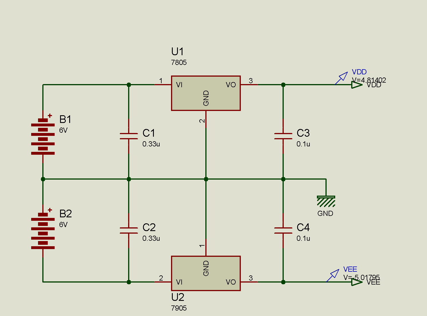

Така дадената схемичка няма особен смисъл. Няма да имаш +/- захранване, а еднополяно . Диодите нямат смисъл, защото черпиш ток от батерия. Напрежението й няма нужда от изправяне.
Ако това е батерия (последователно свързани елементи) и имаш достъп до връзките между елементите- можеш да свържеш средния извод към маса. Така ще имаш двуполярно захранване.
Кондензатора, така свързан няма особен смисъл тогава. Ще трябва да свържеш два кондензатора между + и маса и между маса и -.

коригирах схемата поне дотолко доколкото разбрах но как да докарам +/-5В защото в момента имам +/-6В

Със стабилизатор на напрежение: например 7805 за положителното и с 7905 за отрицателното. Виж им дейташитовете в интернет. Там има и примерни схеми на свързване.

чудех се дали немога да мина без тях за това се пробвах да импровизирам и се изказах неподготвен за пореден път :) с тази схема :).
това вече трябва да стане :)

да, така е добре.
Като цяло мисля, че би-било по-хубаво ако входното напрежение е по-високо с поне 0,5В, но и така би трябвало да стане...
Добави и по 1 мкф или 100нф "бързи" кондензатори, успоредни на електролитните.

dan написа:
Както се казва "а дано ама на дали".... Четете поне даташитите бре младежи... На тая серия регулатори dropout напрежението е поне 2В, така че да работи стабилно регулатора входното напрежение трябва да е по-голямо поне с 2В от изходното... Не е хубаво също и да е много повече защото излишъка се отделя като топлина и регулатора почва да грее.... Също в даташита има посочени примерните кондензаторни групи от електролит/неелектролити преди и след регулаторите които ги пазят от изпадане в осцилаций и т.н...

Забележката за входното напрежение и четенето :) се приема. Кондензаторите са колкото пише в дейташита. Със 9В батерии бачка супер :)

Колето, прав си.
Но колегата какво ще храни с него: операнционен усилвател=> ще му стабилизира достатъчно.

Ми... добре щом казваш... Аз все пак не бих посъветвал да се заобикалят препоръките в дейташийта пък който квото иска да прави...

Aми освен компаратора имам и микроконтролер диспелй и тн. Колкото до препоръките в дейташита на 7805 и 7905 мисля че съм ги спазил
Това е схемата.
И за какъв чеп ти е двуполярен усилвател че нещо не вдявам. На изхода му така или иначе ползваш само от 0-5V ?
Смени си схемата на операционния с еднополярно захранване и се освободи от отрицателното захранване. Схеми бол :!:
