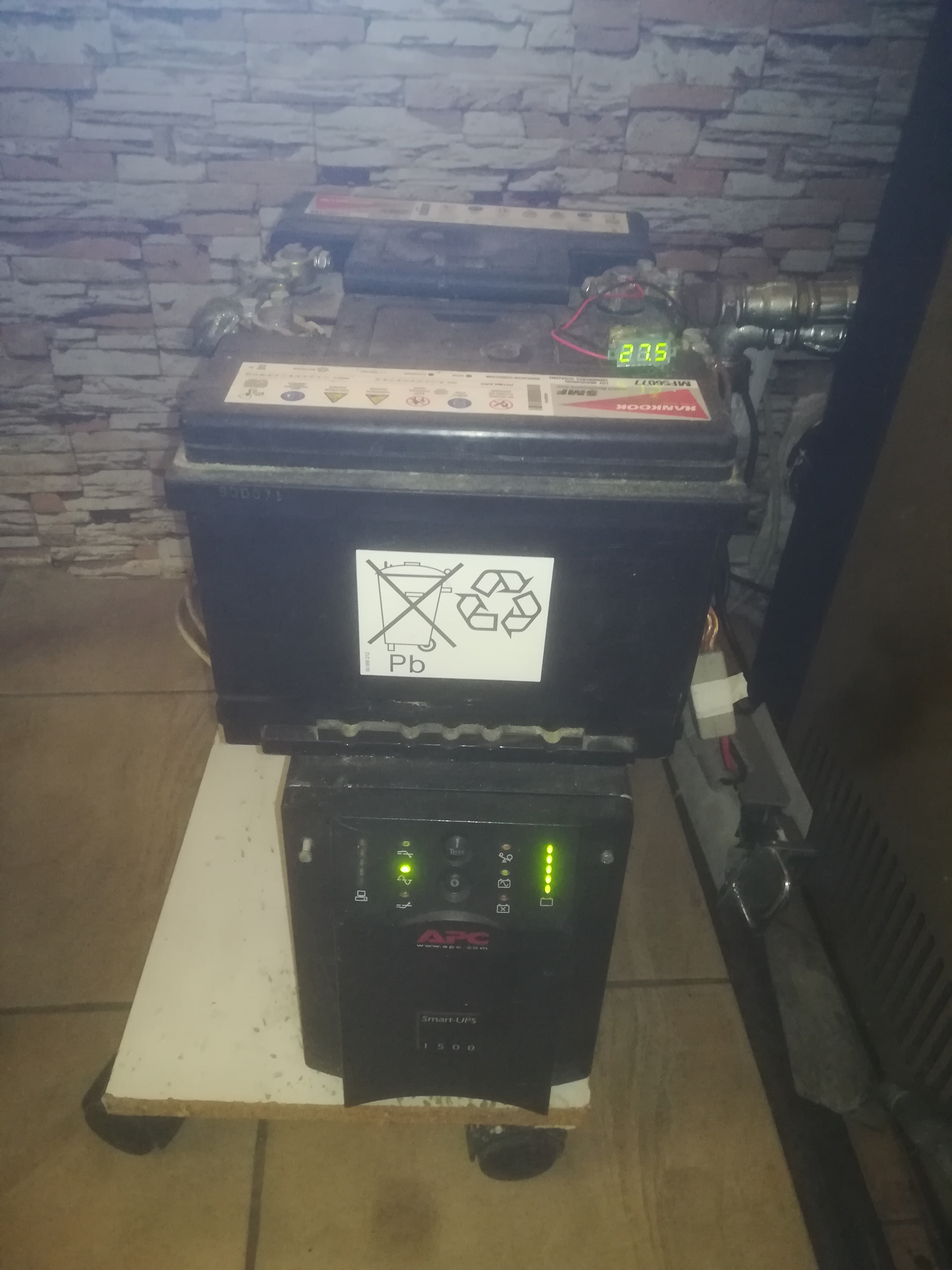

Да ви покажа моето решение.Не претендирам ,че е на-доброто ,но вече 6-7 години ми върши чудесна работа. Държи около 3 часа на телевизор,осветление около 100 Вт. и разбирасе отоплението - пелетна камина с максимална консумация в момент на разпалването около 400 Вт. Акумулаторите са на 1 година и са вторите които сменям от както живея тук.
Единствния проблем които съм имал с това е типичен фабричен дефект на този модел UPS а именно от честото штракане на релето за BOOST му нагоряват контактите , но след неговата подмяна всичко е наред- за това творението не си е на предвиденото място в една ниша в гадероба в коридора, където си живее необеспокоявано години на ред.
п.п Живеяв едно село до София, където напрежение от 230v e доста екзотично явление.

Ups е за 24В?
Камината с водна риза ли е?
Добро е решението, но аз се заглеждам за 48часово решение. Вероятно без генератор няма да стане.

Да, камината е с водна риза.Освен това има и отделна помпа за бойлер. А в слънчев ден се включва и трета за слънчев колектор..
Колкото е по мощен UPS~a толкова по-високо е напрежението на акумулаторите- този 980W и е на 24V.
Има и два рутера и един DVR TV~то е 32' и до колкото си спомням е ~150W

Камен Пецов написа:
Да ви покажа моето решение....
Да попитам какви точно са акумулаторите като тип и капацитет, че не се вижда много добре от снимката. Самият UPS преправян ли е по някакъв начин или не мрънка, че е с такива акумулатори. Помня от едно време, че като им се разкачат на някои APC-та батериите после трябва да минат през калибрация иначе не работят добре. Самият UPS ли зарежда в момента или се зареждат от външно зарядно?

Единственото преправяне на UPS~а е пробиване на дупка в ламарината за извеждане на кабелите.Даже му липсва и щатния вентилатор- така си дойде от някъде като неработещ.Той си зарежда батериите мисля че sа 72Ah и не мрънка за нищо.Разбирасе след смяна се калибрира. Има си чудесен руски тул за това: http://www.saprjkin.narod.ru/UPS_SMART.htm
Посочените консумирани мощности са максимални и указани на табелите. Разбирасе ,че когато спе тока аз все пак се поограничавам в консумацията но имам оветление в цялата къща и не се налага да ходя в тоалтната с фенер или свещ например. Зимата е важно да работи парното а то е средно oколо70-90W
Edti -Обикновенни стартови акумулатори на промоция от Еврото

Благодаря! Сайта е интересен!
